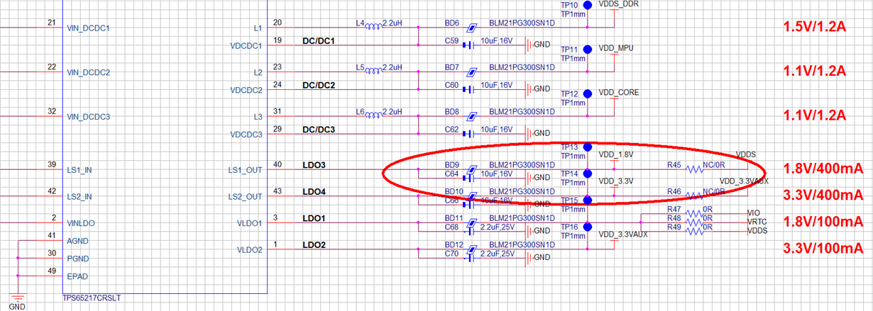

1.问题描述
基于AM3352设计的1张板卡正常上电,使用示波器捕捉上电过程各路输出电压波形,发现TPS65217C的LS1_OUT(即LDO3)管脚输出电压VDD_1.8V(原理图测试点TP13,该电压供给ARM的PLL、SRAM_CORE等电压,参考开发板的设计)在达到1.8V后会被异常拉高到2.1V并持续30ms左右。同时整个板卡工作一切正常。
2.板卡基本情况
软、硬件架构:ARM+FPGA+DDR3设计,AM3352带Vxworks7.0操作系统。
3.测试

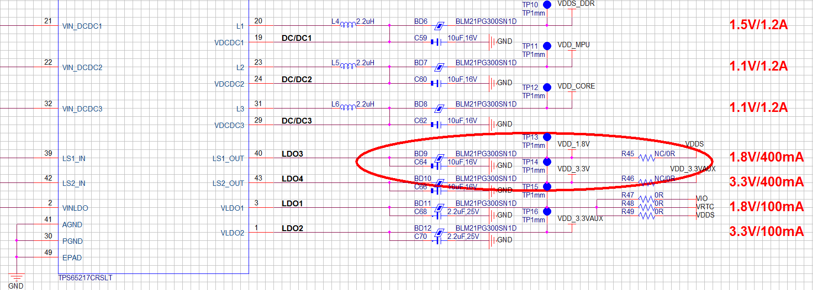

在后续测试中“基本确定”(基于自己的测试与判断)是由TPS65217C的LS2_OUT(即LDO4)管脚输出的VDD_3.3V电压导致,因为在测试中“只有”将VDD_3.3V电压断开(去掉磁珠BD10)后该现象消失,断开板卡上其它所有电压该现象均存在。
4.附件
附图包括VDD_1.8V、VDD_3.3V上电期间的测试波形,原理图电源管理芯片TPS65217设计部分。
