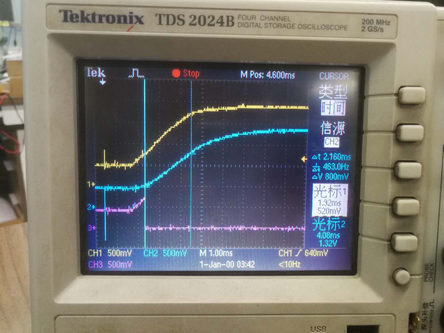

         量产产品,其中一块板子PMIC_POWER_EN偶发性无法拉高,大概30次上下电会出现1次,使用AM3354芯片+TPS65910A31A1。
具体分析;
1、VDDS_RTC  1.8V正常

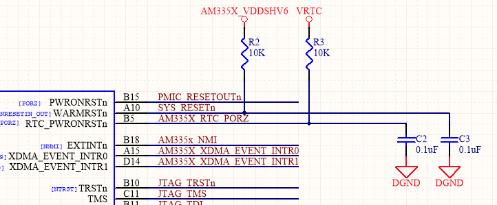

2、RTC_PWRONRSTn能够被上拉,此引脚使用VDDS_RTC  10K上拉并下接0.1uf电容,时序如下,与官方参考板此引脚处理不一致,但正常板子无问题

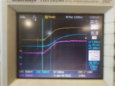

3、PMIC_POWER_EN概率性无法拉高,问题波形如下
提问:
1、PMIC_POWER_EN引脚无法拉高,除了时序问题还有什么情况会导致此引脚无法拉高
正常启动波形:黄线为VDDS_RTC,蓝线为RTC_PWRONRSTn,紫线为PMIC_POWER_EN
异常启动波形:
RTC_PWRONRSTn接法如下:
