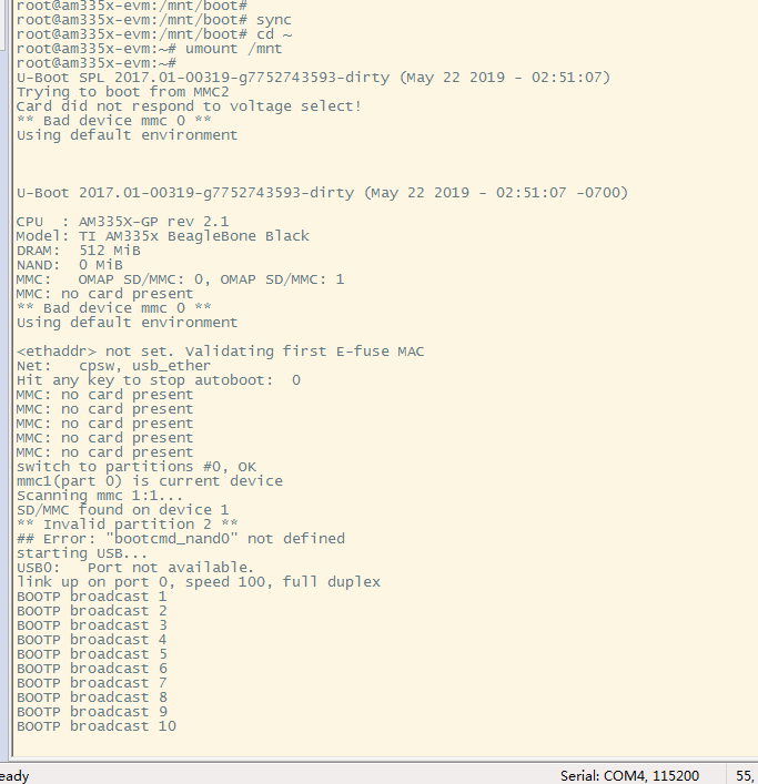

1、在ti的官网上下载了最新的sdk,运行create-sdcard.sh制作了sd启动的一个镜像文件。长按s2按键,bb black是可以正常启动的。
2、将eMMC按照sd卡分区,并且将MLO和uboot.img、am335x-boneblack.dtb 与 zImage放入boot区,另外一个区放文件系统。bb black可以启动bootloader,但是启动内核和文件系统失败。
