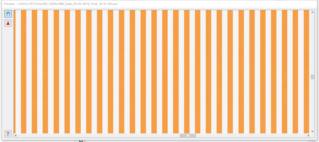

你好,
请问你确认sensor输出的数据是正确的么?
从RAW图像看,输出的数据有规律,正常的图像是没有规律的,你可以测量一下sensor输出的信号看看。
你好,
你现在sensor输出的是测试数据还是真实的图像数据?你在DCC里面显示的RAW数据是bayer pattern的么?是否正确选择了起始位置的颜色?bayer pattern的RAW数据每一个像素一个颜色,不是黑白的。
