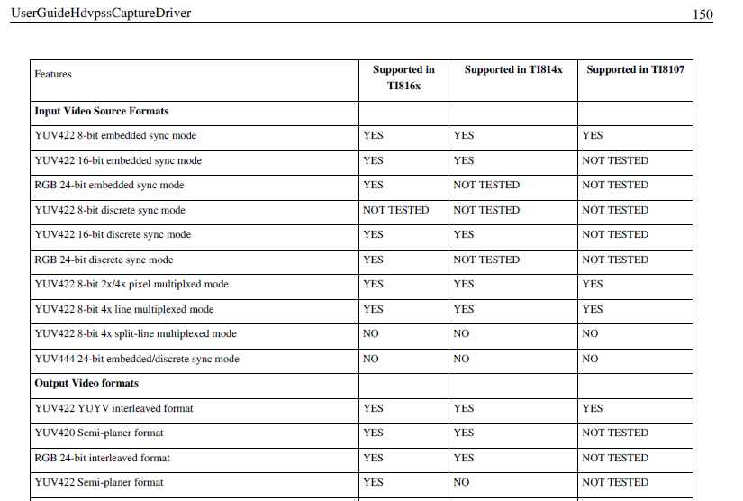

prm_cap_out->dataFormat = SYSTEM_DF_RGB24_888;

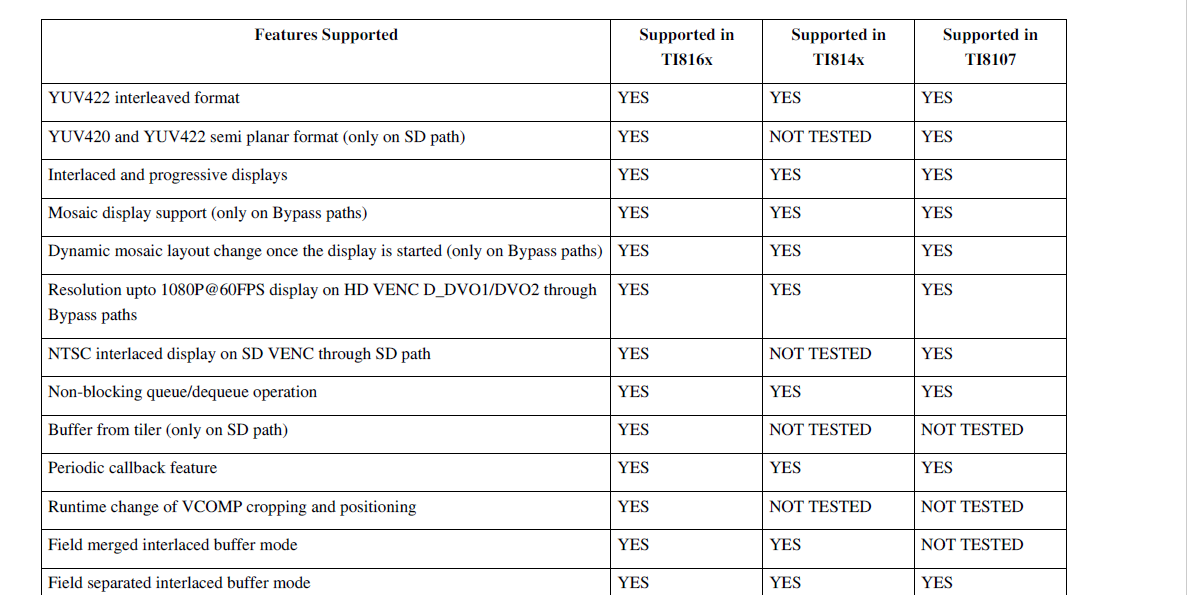

考虑到opencv处理图像数据格式的情况下,我将VCAP的out   dataformat设置为24bit的888格式,这样FVID2_Frame的数据应该是RGB的交叉存储,display链路直接输出RGB图像。如下图可知道CapTureLink的outDataFormat支持RGB24格式!
display链路只是设置了preLinkId和disPlayRes!
但是我运行的时候发现会报如下错误2264383: Assertion @ Line: 941 in links_m3vpss/display/displayLink_drv.c: status == FVID2_SOK : failed !!!
定位到display_drv.c源码文件中,我发现是FVID2_setFormat()函数返回出错!
我查了HVPSS_userGuide文档如下图为displayDriver的输出图像格式。
所以displayLink链路是否支持不了GRB的格式输出,而只支持YUV422I_YUYV格式,?还是说我需要做一些修改能让disPlaylink支持RGB24_888的数据输出格式呢?
