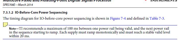

按照上图描述,两个电压轨上电间隔最大100ms,请问采用IO 先上电方式,6672的 DVDD18上电后,其它电源(CVDD,CVDD1等)上电间隔超过100ms,DSP芯会因此损坏吗? 若其它电源(CVDD,CVDD1等)一直不接,对DSP芯片有何影响?
K C 说:按照上图描述,两个电压轨上电间隔最大100ms,请问采用IO 先上电方式,6672的 DVDD18上电后,其它电源(CVDD,CVDD1等)上电间隔超过100ms,DSP芯会因此损坏吗?
建议按手册上来。
