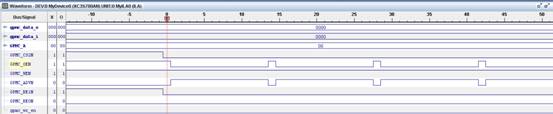

背景介绍:主要目的是为了通过GPMC接口将FPGA侧FIFO内缓存的图像数据传递至AM3358中,之前已经实现GPMC+EDMA的方案,不过带宽仅仅达到57MB/s。
         当时GPMC侧参数设置为:
         且GPMC是开启了busrt模式的,ATTACHEDDEVICEPAGELENGTH设置为2h——即16words。
         而同时EDMA的参数设置为:

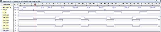

         同样的,在FPGA采样得到的GPMC接口的波形如下:
         这样实现的效果就是一次burst的字节数为2048,但是每个OE低电平期间读走的数据是2个16bit数据即4个字节数据。(GPMC_A=8'h04表示FPGA映射的地址为8'h04)

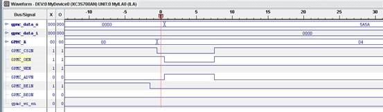

仅仅修改了上面的参数之后,我们从FPGA侧采读取时候的波形,得到波形如下:
不仅仅GPMC_A很奇怪的变成了全0,而且OEN的低电平宽度也变得异常,因为我的OEOFFTIME相对于之前也只是从5改为了7,但是从上下图对比看可以看出,OEN的低电平变得长了一倍多。

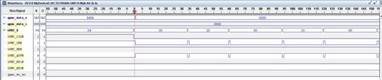

         然后又做了一种调整:
         这种调整的原因在于,考虑到前面ATTACHEDDEVICEPAGELENGTH设置为2h——即16words,我们这里把EDMA的突发ACOUNT也设置为32(即16个16bit数据)。得到的波形如下:
         这时候地址从一开始的04变成了后面00和20来回变化。而且OEN低电平信号宽度来回变化。

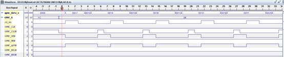

         其实每次不加EDMA的时候,单独用GPMC的burst方案,在修改GPMC参数的时候,都能得到正常的波形如下:
         但是为了让ARM不去干预这个图像传递过程,而是直接EMDA搬移至ARM外挂的DDR上面,所以GPMC+EDMA的方案又势在必行。
