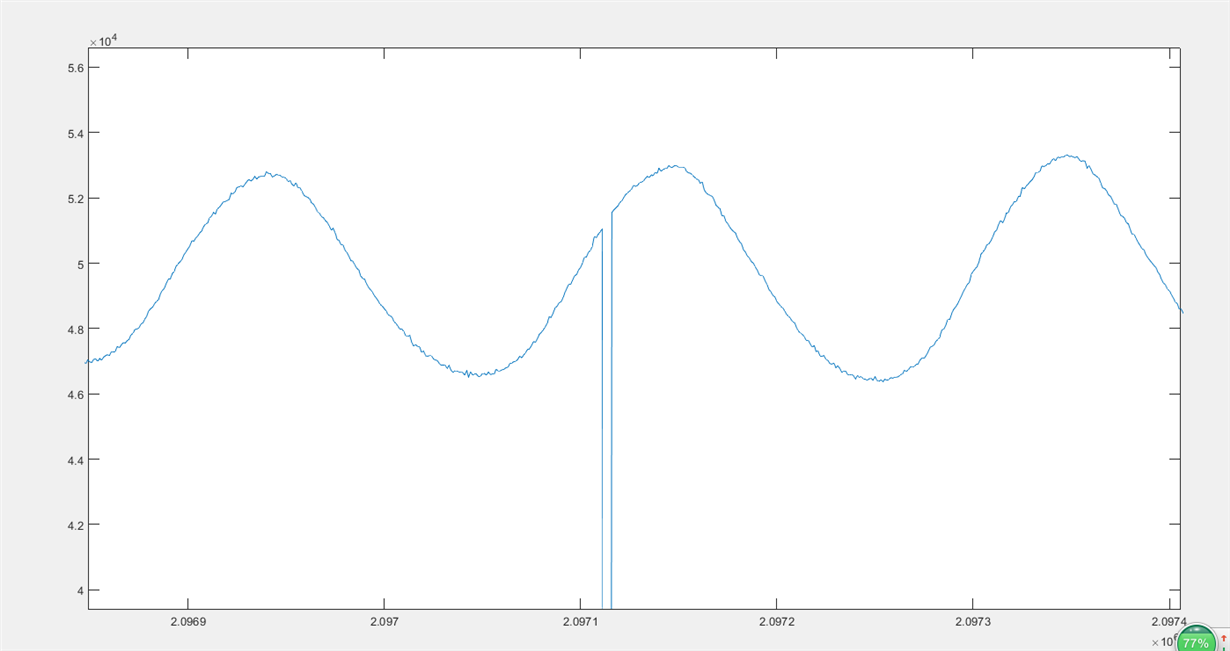

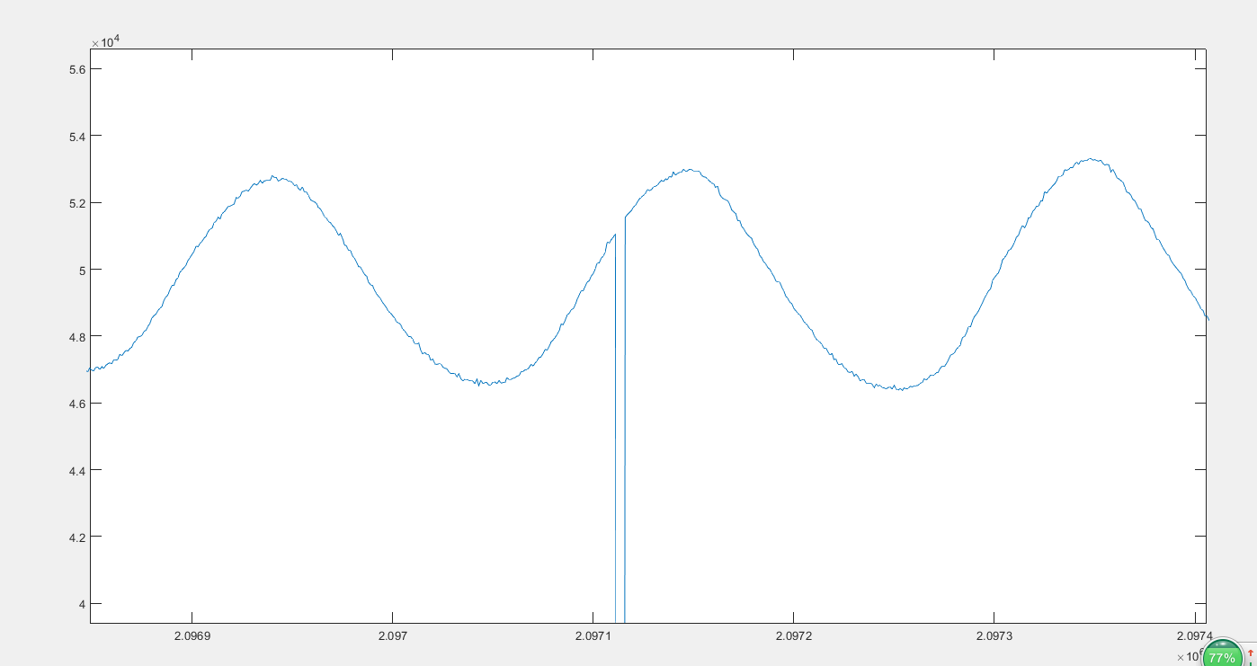

C6748的upp接口乒乓传输数据不连续
使用 UPP接口乒乓接收ADC采集的数据,接收到的数据buffer1,buffer2接口处的数据不连续,会丢4个数,但是其他部分是好的
我估计是乒乓切换的时候重新配置dma时候丢了数,请问这种情况怎么解决?
