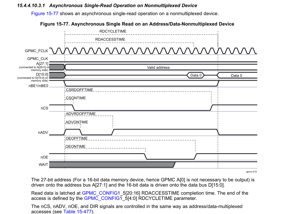

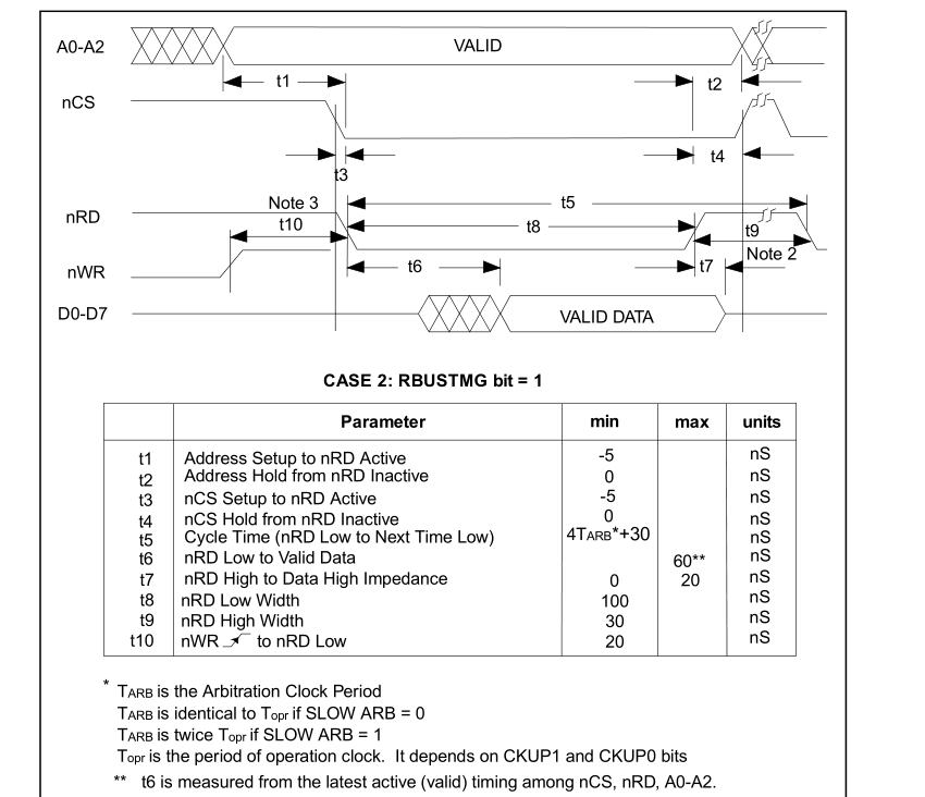

我们板子是用am5728,现在gpmc上面挂了一个arcnet芯片,读时序如下图:

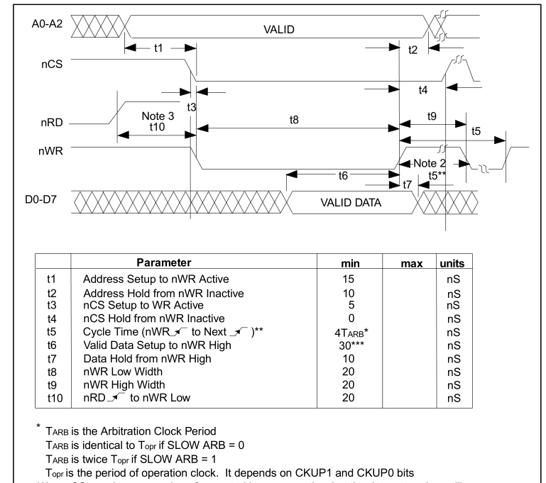

写时序如下图:

配置cs_on  = 15
cs_rd_off = t1 + t8+t2 (85ns)
cs_wr_off = t1 +t8 (35ns)
we_on = t10 (20ns)
we_off = t10+t8 (40ns)
oe_on = t10 (20ns)
oe_off = t10 + t8 (80ns)
rd_cycle = t8 + t9 (100ns)
wr_cycle = t8+t9 (40ns)
access = 100ns
读取arcnet寄存器值不会。请问下我gpmc配置的哪个地方有问题
