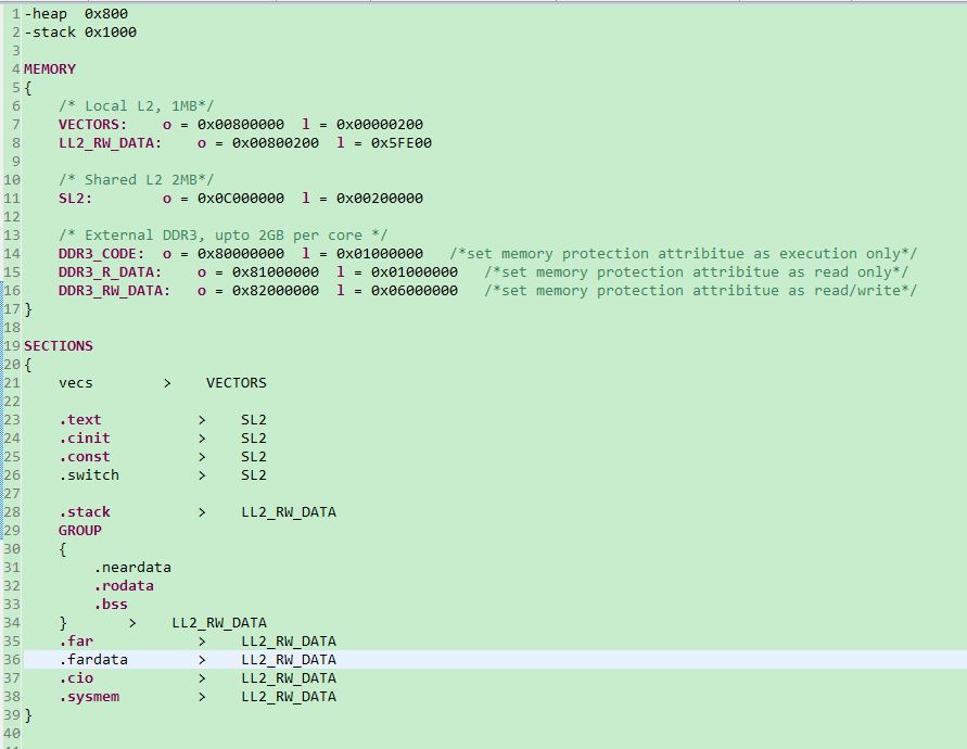

我直接使用KeyStone 1Self test 开发包的 SPI例程 ,测试6672的SPI,程序编译通过,但是上电后存在如下问题:
(1)6672的SPI输出引脚只输出cs信号,且周期正确,但是 mosi, clk引脚一直为低电平(此引脚与FPGA直连,作为FPGA的输入信号)。请问我该如何处理?例程中的SPI回环测试、SPI_EDMA传输测试、SPI_flash读写,3种例子效果都是一样的。
(2)对于上述问题例程中的cmd文件需要修改吗?该如何修改?例程中CMD文件如下图
