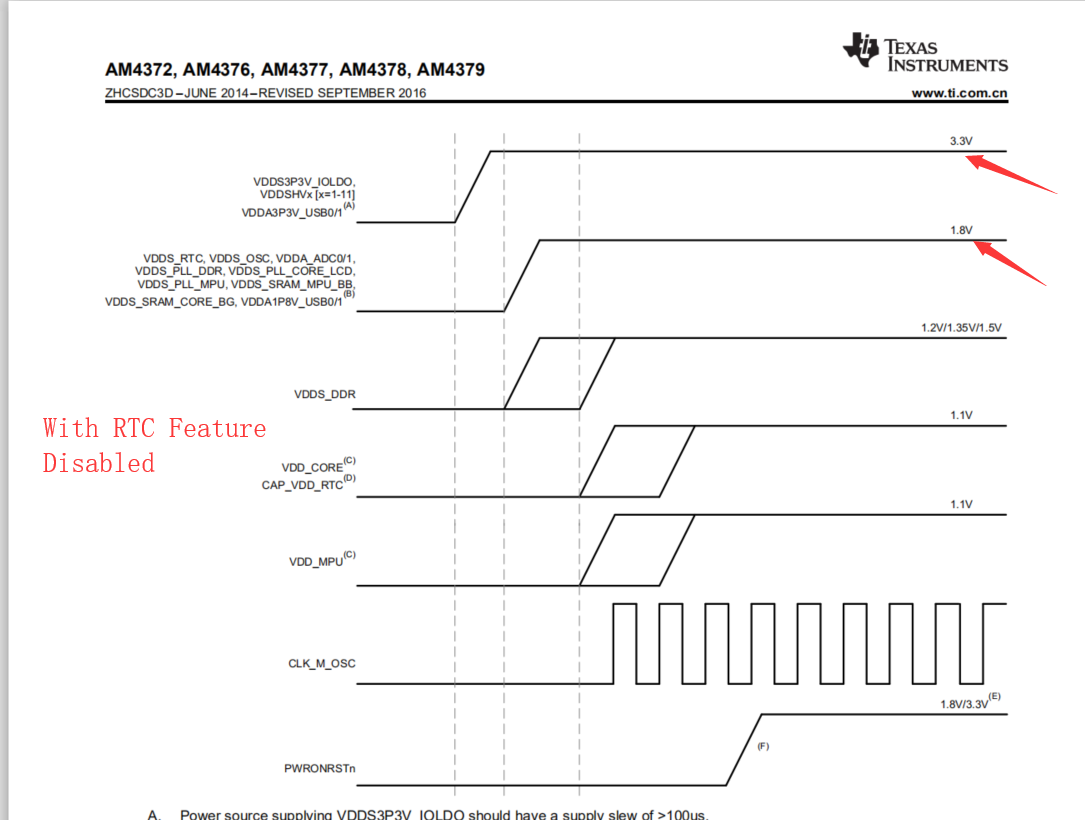

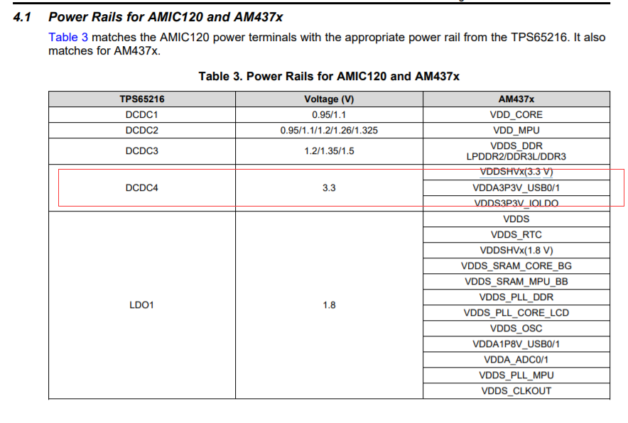

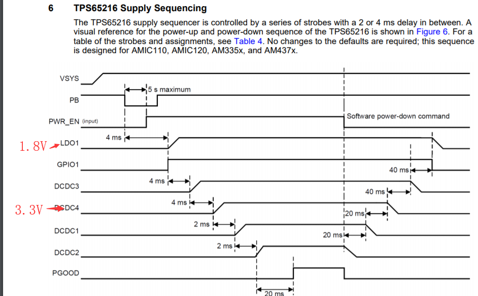

1. AM437X在With RTC Feature Disabled, Dual-Voltage IOs Configured as 3.3 V时要求ALL 3.3V supplies 比1.8V supplies 先上电,见下图1,当采用TPS65216给AM437X供电时,根据TPS65216手册推荐的上电时序 3.3V 在1.8V的后面,见图2和图3  ; 如果采用TPS65216手册推荐的这个上电时序,当AM437X在With RTC Feature Disabled时3.3V与1.8V的上电时序与要求的相反,这样会产生什么影响?
                                                                                     图  1

                                                             图3

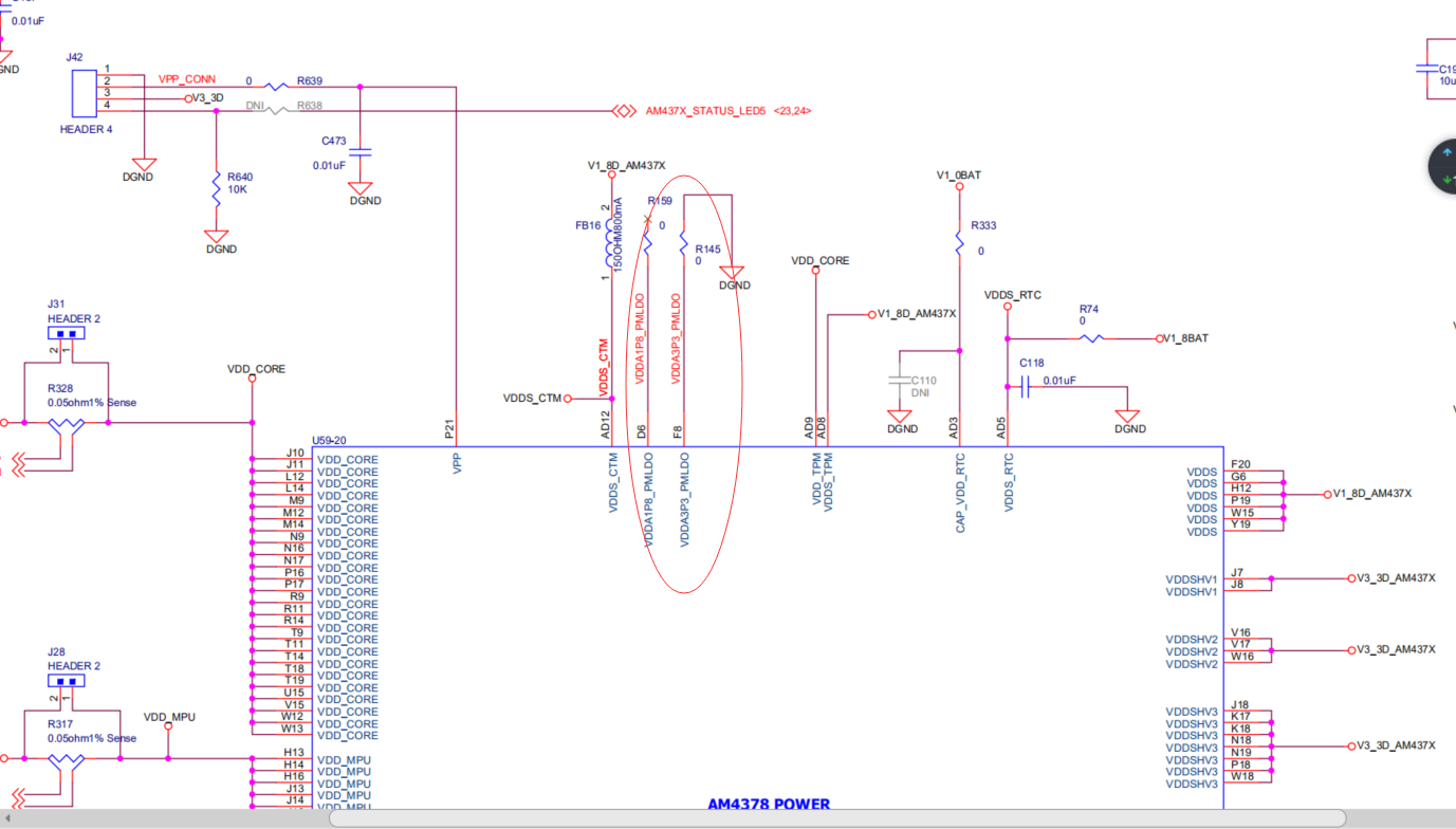

2.在 AM437X  General Purpose EVM开发板上VDDA1P8_PMLDO和有什么作用?手册上VDDS3P3V_IOLDO是Supply voltage range for the dual-voltage IO LDO 这个怎么理解?
