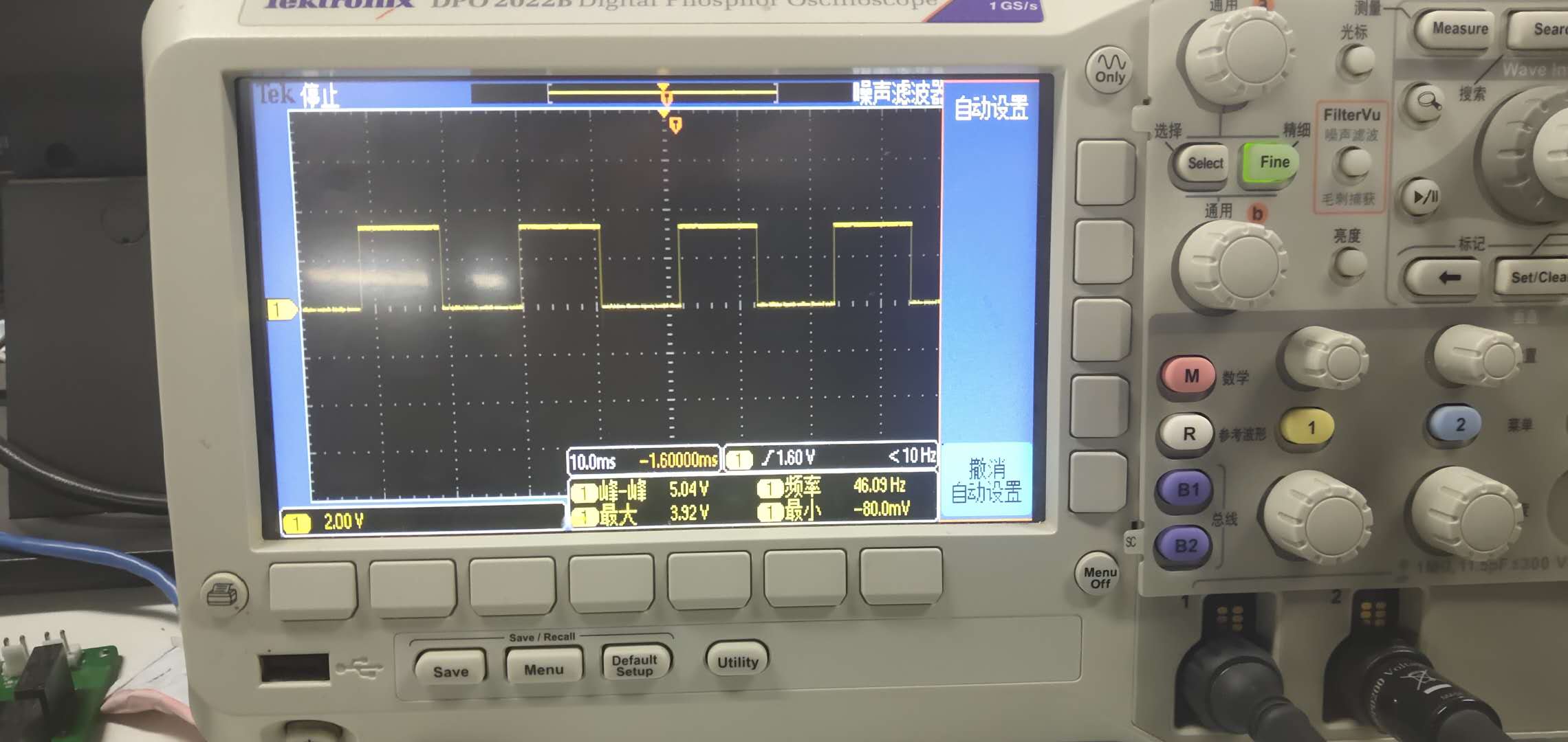

我需要配置timer5作为pwm函数,根据论坛中的其他帖子修改地址,运行程序可以出现pwm波形,但需要修改周期和占空比,但修改失败了。
改为2500us循环,修改了三个地方,但测试周期是错误的

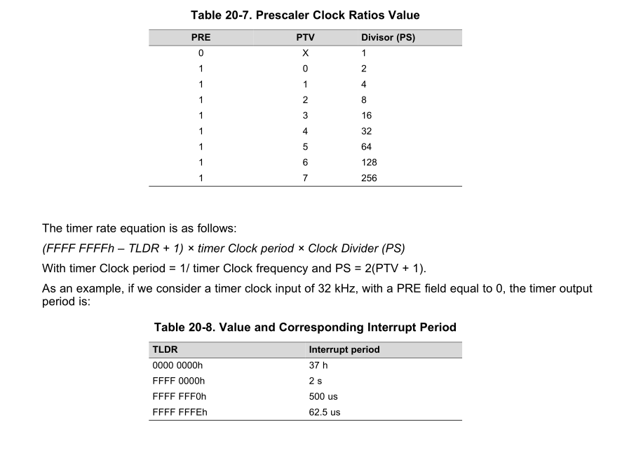

TLDR寄存器值ffffffae
 PRE 0 TCLR寄存器48
时钟输入为32 kHz CLKSEL_TIMER5_CLK 0x02
修改手册中的寄存器TLDR寄存器的值改为FFFF FFF0,时钟最初选择为32kHZ,PRE = 0,周期应为500us,但实际波形周期不是。

测试手册中示例的波形:
我想让你帮我看看哪里有问题?

另外,我想知道如何计算占空比配置。
