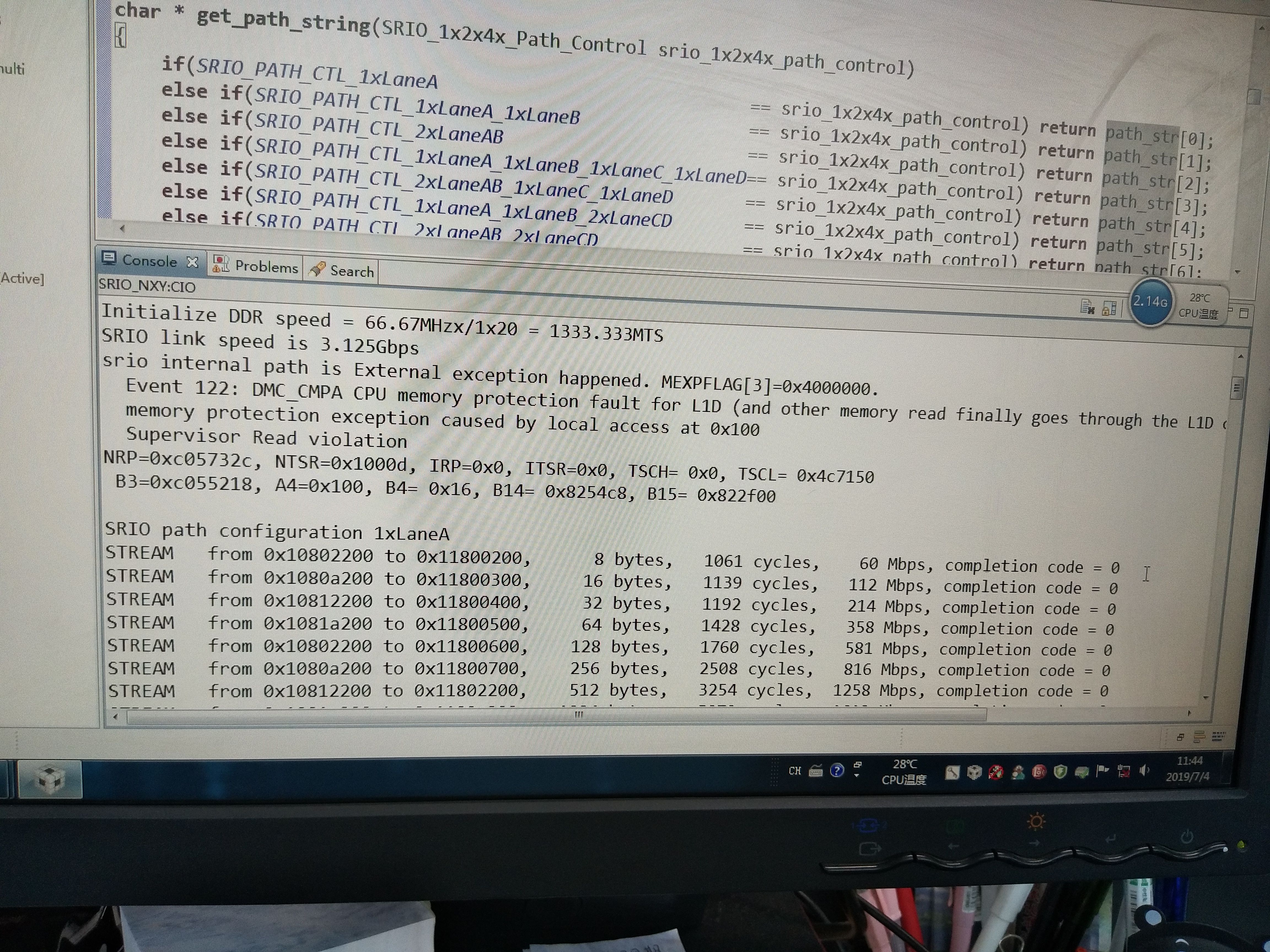

6678中SRIO 2× 设置问题
您好:
      我现在使用TI例程文件K1_STK_v1.1中的SRIO例程做自回环测试,选用 SRIO_SERDES_LOOPBACK模式,在测试使用port0 时1×模式出现异常但后面可以正常传输,2×模式的时候出现同样出现异常然后显示有地方出现异常不能正常返回。
