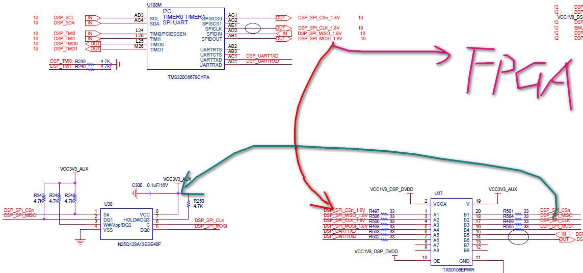

C6678 spi boot失败,示波器探头触碰spi clk引脚立刻就会启动加载问题?
原理图如上图,正常启动,会卡住不动,测试DSP侧SPI引脚均为高电平,拆掉TXS0108,测试DSP侧SPI引脚是有启动信号。开始怀疑FPGA引脚(unused pin)影响信号,将FPGa引脚改为三态,然后还是不能正常启动,但是示波器探头触碰SPI CLK引脚,立刻开始加载程序正常启动。
首先烧写的程序没有问题,简单的点灯程序,而且后续实验验证只要正常加载就能跑起来。怀疑是TXS0108问题,不能正确识别信号传输方向或者驱动能力不足,不知道TI大神们能给出什么解决办法,后续改版换成1.8V的SPI FALSH,只是目前有没有什么好的解决办法,求告知
