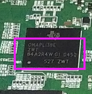

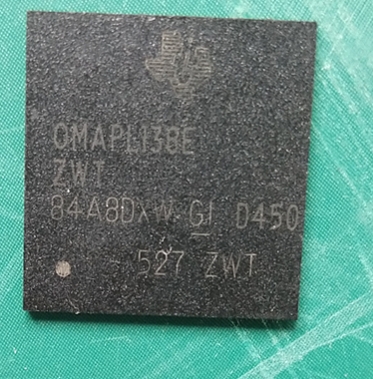

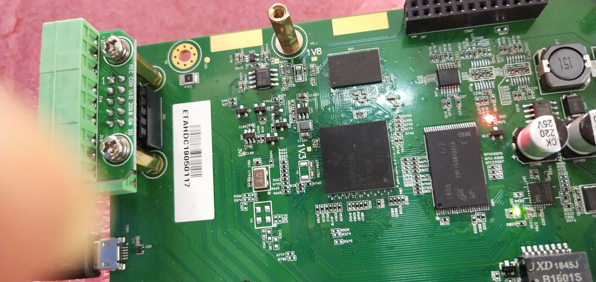

OMAPL138EZWTD4这颗物料贴片604在音频处理板上后出现有12颗左右使用20天左右板卡无法启动,后排查更换芯片后板卡恢复正常,为复现问题拆除芯片重新置球后仍无法启动,现急需分析原因,寻求技术支持!
1.不良发生阶段:使用中不良?
2.不良现像:不稳定性/程序启动 问题可以复现,不良芯片的问题可以复现,在开关机十余次后复现,或者老化24小时+复现问题,问题一致。
3.不良原因分析已做的排除方法:不良机盘与合格机盘OMAPL138EZWTD4 兑换,不良的机盘使用好的从合格机盘拆卸下来的OMAPL138EZWTD4 ,功能正常,正常使用 烤机24小时无异常 ;合格机盘使用从不良机盘上拆卸下来的芯片OMAPL138EZWTD4后功能不正常,与之前的现象一直,问题很快可以复现。
