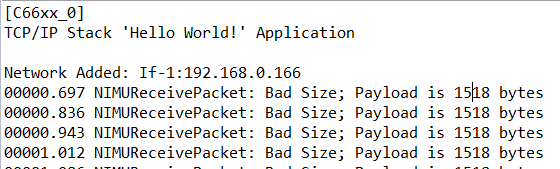

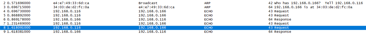

板子是DSP6678+FPGA,有一个成熟的工程可以正常的收发数,从wireshark抓包也是正常的。现在我重新编译了一个nimu lib库用的就是论坛上给的用于emac0的文件,分别把NIMU-EMAC0.zip里面的文件重新放入到nimu lib库和platform  lib库文件后,重新加载到工程中 替换掉了之前的两个库文件(我们用的phy芯片是88ee111),编译工程后仿真 (用的是EMAC0),提示如下图,wireshark抓包如下图,麻烦ti工程师指导下那里修改错了  (我就简单发了一个数 发了一会就发不下去了)
