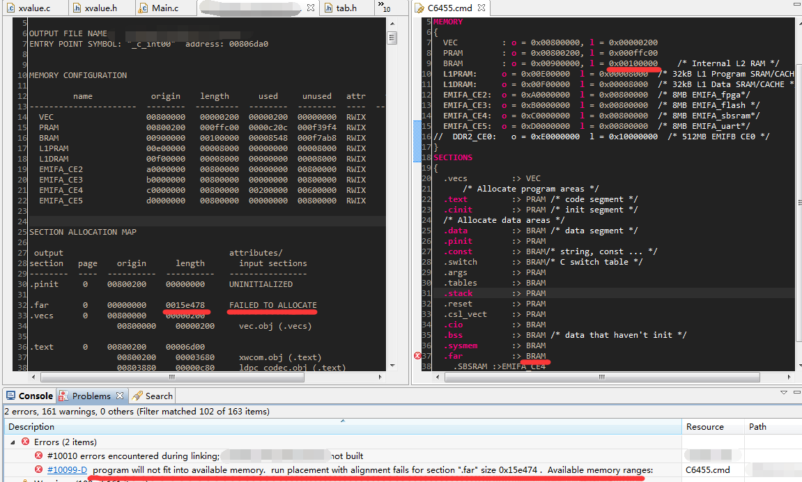

我将.far段放到BRAM中,编译报错,CMD文件和map文件如红色标记。请问这个问题怎么解决?
我这个Win_16_4[0x200000]是这么定义的,工程中就这一个far声明的数组:
