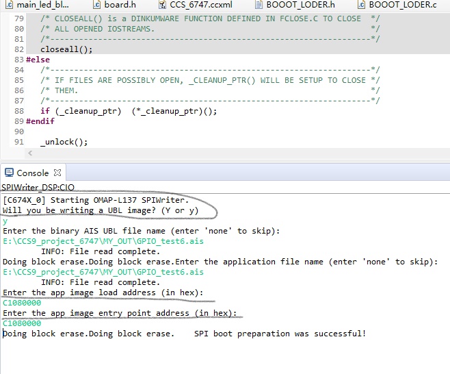

我在使用官方提供的SPIWriter_DSP程序进行C6747的SPI FLASH烧写时,显示烧写成功,重新上电却没有反应,有一些疑问如下图:
1、其中的UBL文件是什么,我要怎么生成UBL文件
2、AIs的镜像地址应该怎么写;
3、入口地址和镜像地址是否一样;
是否是这些地方不对导致了SPI FLASH启动失败
期待您的回复
2、AIs的镜像地址应该怎么写;
3、入口地址和镜像地址是否一样;
期待您的回复
您是AIS nor boot吗?这种方式可以不用UBL(二次bootloader)。Legacy NOR Boot/Direct NOR Boot需要secondary bootloader。
