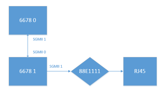

环境:我们自己的板子有两片6678,pdk_C6678_1_1_2_6,mcsdk_2_01_02_06,bios_6_35_04_50
板子上DPS1的SGMII1接PYH,SGMII0接DSP2的SGMII1,其中DSP1的SGMII1网口已经调通,现在调试DSP0的网口;
我的想法是PC与DSP1传输数据,通过配置DSP1的三端口交换机使数据从DSP1的SGMII1转发到DSP1的SGMII0口,就实现了DSP0网口与PC通信。不知道我的理解是否正确?
目前我已经初始化了DSP1的SGMII0与SGMII1、DSP0的SGMII1,而且两个链路已经显示link up,请问还需要怎样操作来实现DSP2的网口通信?
我也看了官方的GbE文档 2.3.6.5 ALE Packet Forwarding Process,通过配置三端口交换机端口的转发机制,
但是我仍然开始不知道如何去配置,文档也没有说清楚,请问TI的技术人员如何去配置,有没有相关的例子或者代码。
