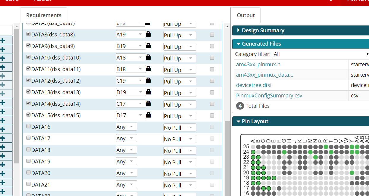

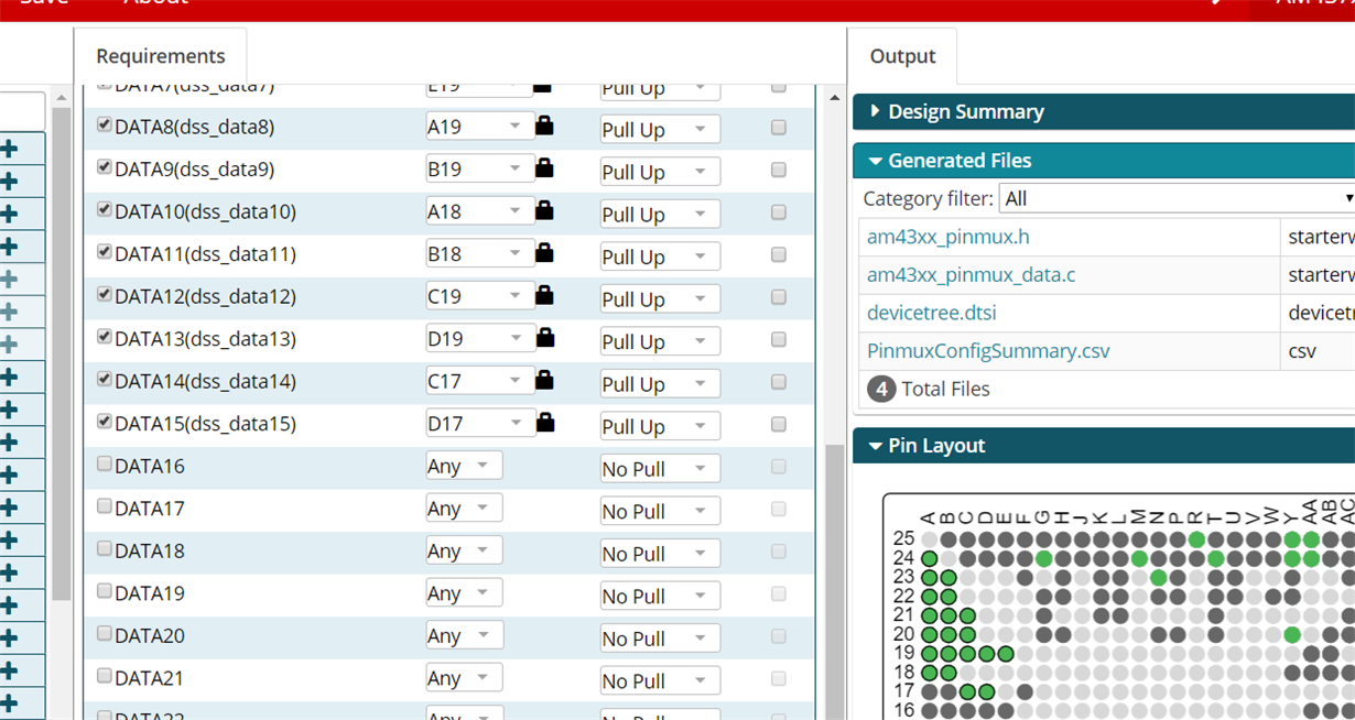

在对AM437X进行管脚配置时,上下拉电阻怎么选择?AM437X是开漏输出还是推挽输出?还有不使用的管脚在PINMUX中是不是不需要进行配置?
根据您实际的硬件设计来。
请查看手册table4-10的引脚说明
标记D的是开漏输出。
不使用的不需要配置。
