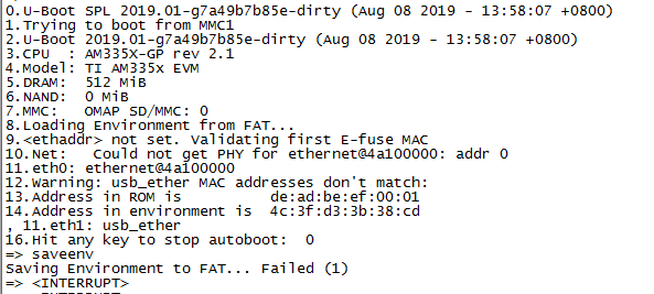

还是之前的那个问题,同样的uboot固件,在BBB上是可以保存环境变量的,但是在我自己核心板上面不能保存环境变量
到底该怎么解决呢
  • 两个板子是从同一个sd卡上启动的,一个可以,一个不可以,什么原因呢
  • 由于之前的帖子您没有给出反馈,我们需要一些时间继续跟进您的帖子。
  • 你可以尝试一下在<Processor SDK>/board-support/u-boot-<version>/include/configs/am335x_evm.h的最开始添加#define DEBUG ,然后执行saveev命令并且把log文件贴出来看一下。

    blk_get_devnum_by_typename: if_type=6, devnum=0: mmc@48060000.blk, 6, 0
    uclass_find_device_by_seq: 0 -1
    uclass_find_device_by_seq: 0 0
    - -1 -1 'mmc@48060000.blk'
    - not found
    mmc_blk_probe: mmc_init() failed (err=-123)
    get_dev_hwpart: No device for iface 'mmc', dev 0
    ** Bad device mmc 0 **
    Failed (1)
    Command failed, result=1
  • 已经贴出来了,您看下
  • ** Bad device mmc 0 **这里有问题,mmc0是sd卡,是从sd卡的fat32分区去读的MLO文件,那怎么还能有问题呢

  • 刚刚测试了下,貌似mmc相关的命令都不能执行,对了,我使用的是3354

  • 是这样,目前已经大概知道问题所在了,由于板子硬件mmc0接口中cd引脚和evm不同导致的,现在已经可以保存了,但是重启后uboot提示成功读取已经保存的环境变量,但环境变量的值是默认的而不是uEnv里面保存的,单独使用文本查看环境变量确实已经成功保存了,这一般什么问题呢?
  • 从哪个设备或分区加载环境将会被保存回相同的位置。一旦保存了环境内容,就应该读回相同的内容,除非看到 *** Warning - bad CRC, using default environment这种信息。此消息表示uboot.env的CRC错误,将使用默认的U-boot环境。
