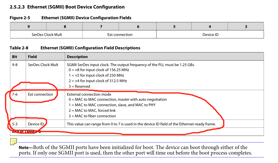

用的自己的硬件平台,从资料共享里面找到关于EMACboot的参数配置,我看附件中EMAC multicore boot的doc文档。因为我们这边GPIO0-15是接到FPGA上的,所以他的高低电平由fpga给,我看6678手册上面和doc里面说的 我不清楚几个参数如何配置,麻烦ti工程师指导下!我应该如何给fpga说如何配置这gpio0-12呢?(0-2引脚是010,剩下引脚我就不清楚了),如下图这两个参数我应该是多少呢????
