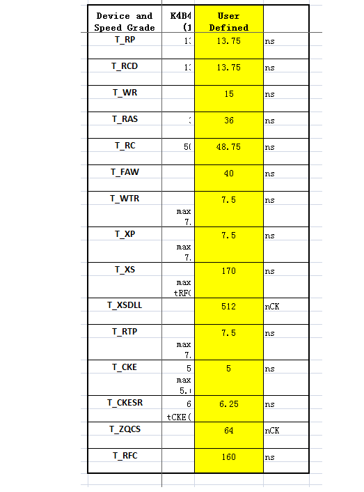

C6678 DDR3 leveling,采用官方提供的《DDR3 Register Calc v4.xlsx》和《DDR3 PHY Calc v11.xlsx》计算寄存器值,使用ddr3 1600,当填写的时钟频率为666M,实际配置DDR时钟666M时,内存测试不通过,将表格中时钟频率改为800M时才可以通过,为什么?
Other Parts Discussed in Thread: TMS320C6678
如题,使用的内存型号为MT41K256M16HA-125IT,这是个镁光DDR3 1600内存
按照datasheet,填写《DDR3 Register Calc v4.xlsx》如下
因为在官方文档《TMS320C6678 Multicore Fixed and Floating-Point Digital Signal Processor Silicon Revision 1.0, 2.0 Silicon Errata》(sprz334h.pdf,p63)中提到不支持1600数据速率:
Usage Note 14 DDR3 Performance Limited to 1333MT/s Usage NoteRevision(s)
Affected: 1.0, 2.0
Details: The DDR3 interface is currently limited to a maximum transfer rate of 1333MT/s. It canbe configured to operate at any rate from 800MT/s to 1333
因此将《DDR3 Register Calc v4.xlsx》和《DDR3 PHY Calc v11.xlsx》里的时钟填为666.67MHZ(上图里的参数值是800Mhz下的值,改为666.67M之后这些值有的会变化。),实际配置DDR时钟也是666.66MHZ(示波器确认),使用两个表格里计算的寄存器值做leveling之后,内存测试不通过(读写值不同)
只有将《DDR3 Register Calc v4.xlsx》和《DDR3 PHY Calc v11.xlsx》里的时钟填为800MHZ,实际配置DDR时钟仍是666.66MHZ时,内存测试才能通过。
这是为什么呢?前一种配置才是和实际情况一致的,为什么反而不行呢?
