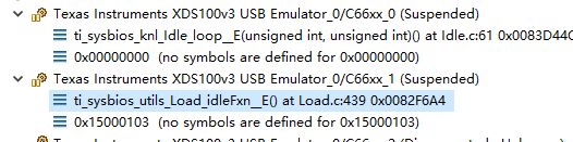

该例程上电后ccs仿真,第一次能正常运行,第二次跑会出现如下错误,
ti.sdo.ipc.heaps.HeapMemMP: line 760: assertion failure: A_addrNotCacheAligned: Address is not cache aligned
xdc.runtime.Error.raise: terminating execution
我没有修改过源码,如果执行system reset 可以正常运行
要是pdk_C6678_1_1_2_6\packages\ti\transport\ipc\examples\srioIpcBenchmark 这个demo,第一次也是正常运行,第二次跑一直处于running状态(我使用的是loopback模式)不会自动停止,点击暂停
nomal模式貌似也有点问题,还想请你们确认一下
