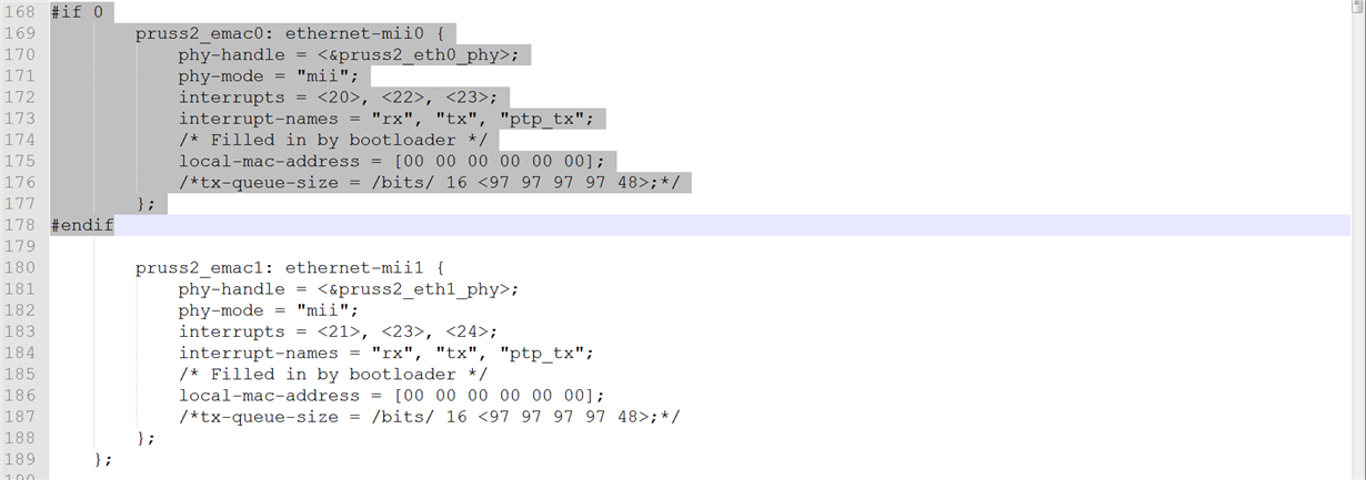

        AM5708的网口有RGMII0,PRU2-MII0,PRU2-MII1共3个。
        目前我司方案采用RGMII0作为与电脑相连的主网口,PRU2-MII1作为ECAT主站网口。但目前提供的ECAT驱动中绑定了PRU2-MII0与PRU2-MII1,
硬件上只连一个PRU2-MII1在驱动加载时会出错。
       请教以下几个问题:

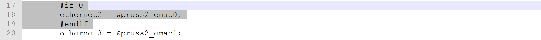

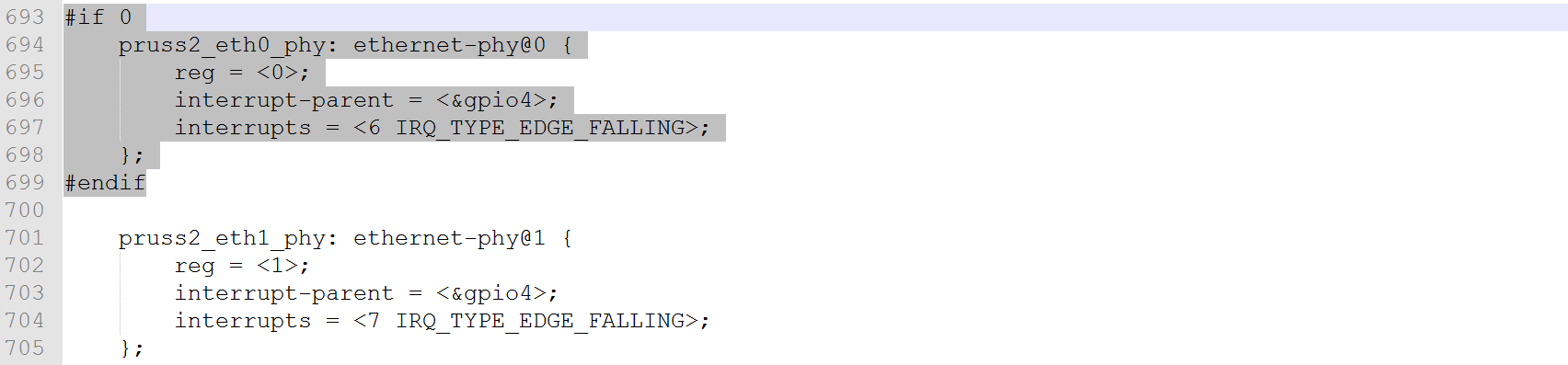

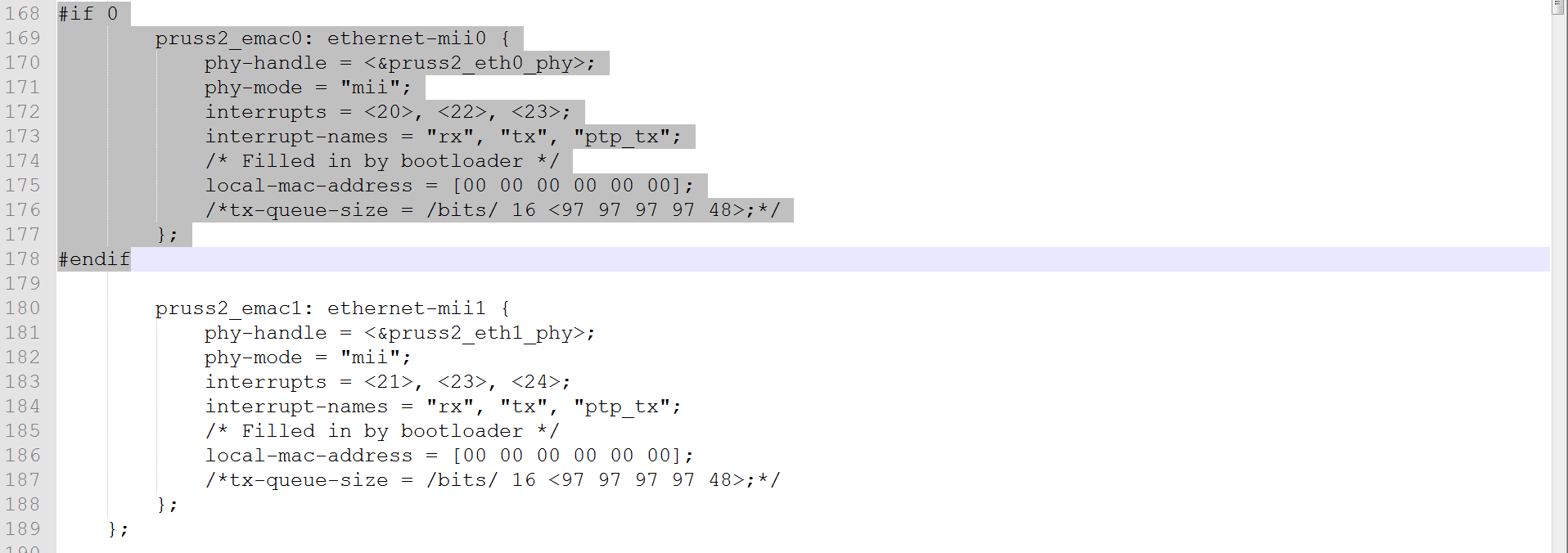

       1.在目前的方案下,如何在驱动中屏蔽加载失败的情况?本人屏蔽了附件中的3个地方任然会加载失败?见附件截图
       2.在目前的方案下,驱动无法屏蔽的情况下,驱动加载时具体检测PRU2-MII0中哪几个引脚?把这几个引脚上拉或下拉是否能解决这个问题?
