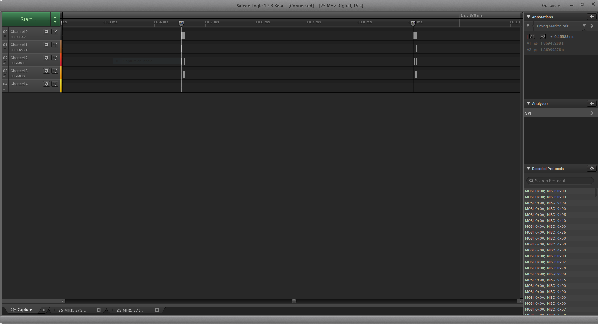

原因应该是是内核调度导致的时间间隔,图是说明这个道理 linux下连续的SPI发送会被调度打断且间隔很长 spi带宽损失75%以上
如何减小或者消除这种间隔,DMA? RT-patch???
需要连续 tx 20M左右的文件
大伙有什么好的建议么???
