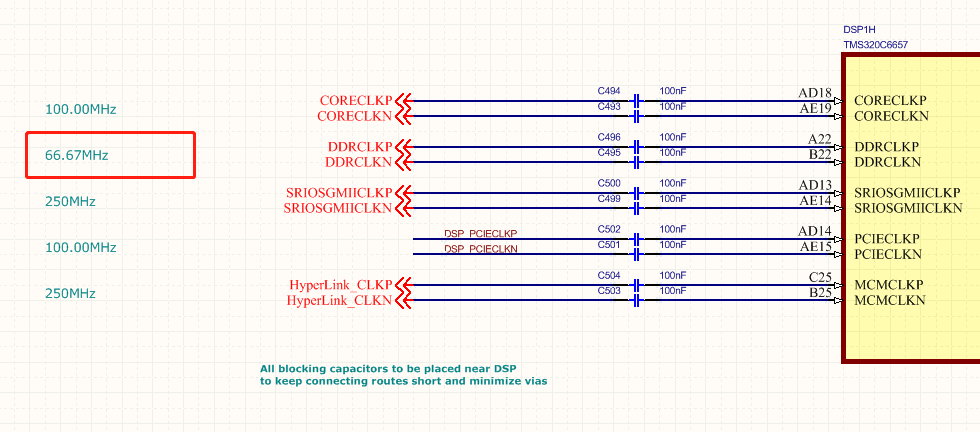

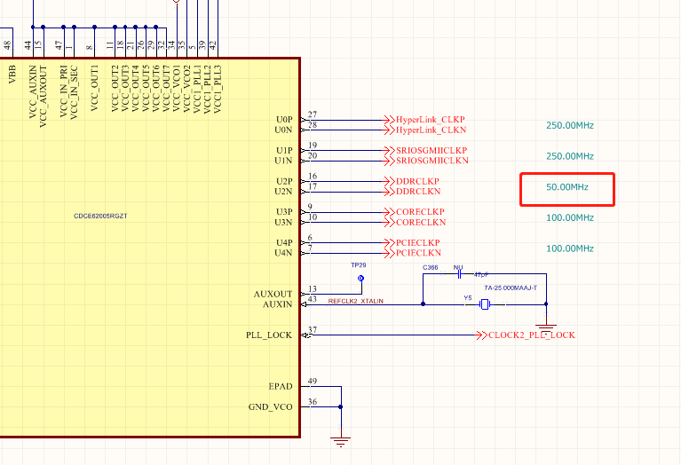

ni您好,最近想参考TI6657开发板,做一块板卡。
发现原理图中,DDR时钟输入,62005这个片子原理图中标的是生成50M时钟,而到了6657原理图那页,又变成了66.67M时钟,不太懂DDR到底需要多少频率时钟输入。
此外,我只打算使用DDR,其他外设都不用,是不是只需要DDRCLK和CORECLK两个时钟?麻烦推荐一个时钟芯片,cdcm61002?好像不能同时产生100M和66.67M。

  • 关于原理图中标的值不一致的问题我会帮您问一下。
  • 应该是66.67MHZ,可能是标错了,tms3206678的开发板上就是标的66.67MHZ.
    从以下链接的figure 6也能看出来。
    www.ti.com/.../sprabi2d.pdf
  • 你好 这个问题我也发现了
    但是在6657的STK_C6657.7z开发包里 对DDR的初始化是这样的 所以6657评估板上DDR输入时钟是50M 我在6657评估板上也量过 是50M
    if((C6670_EVM == DSP_Board_Type)
    ||(DUAL_NYQUIST_EVM == DSP_Board_Type)
    ||(TCI6614_EVM == DSP_Board_Type)
    ||(C6678_EVM == DSP_Board_Type))
       //DDR init 66.66667*20/1= 1333
       KeyStone_DDR_init (66.66667, 20, 1, NULL);
    else
    //EVM6657 with 50MHz input for DDR
    KeyStone_DDR_init (50, 26, 1, NULL);
