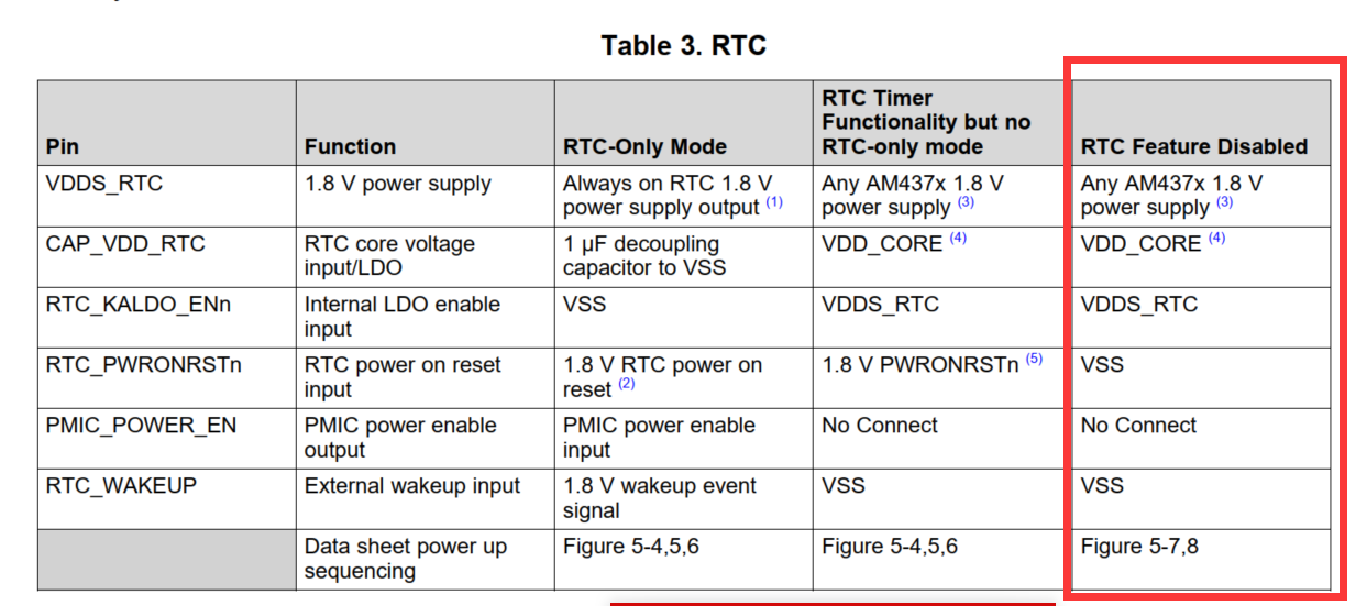

在使用TPS65216给AM47X供电,如果不使用片上RTC模块时,根据AM437X schematic checklist RCT模块引脚接法如下图1红框所示,但是在《Powering AMIC110, AMIC120, AM335x, and AM437x with TPS65216》手册上又说如果不使用RTC 它的引脚接法可以保持和使用RTC 时的引脚接法一致,如图2所示;如果采用使用RTC 时的引脚接法,当不使用片上RTC模块时软件上需要做什么处理吗?在硬件设计上是以AM437X schematic checklist描述为准还是以《Powering AMIC110, AMIC120, AM335x, and AM437x with TPS65216》手册上的保持一致?
图1
图2
