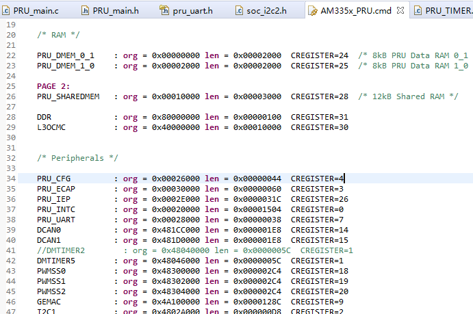

我修改了CCS里面AM335X_PRU.CMD文件(图1),使timer2改为timer5,在验证过程中,先在linux复位timer5,复位完毕,读取timer5寄存器;

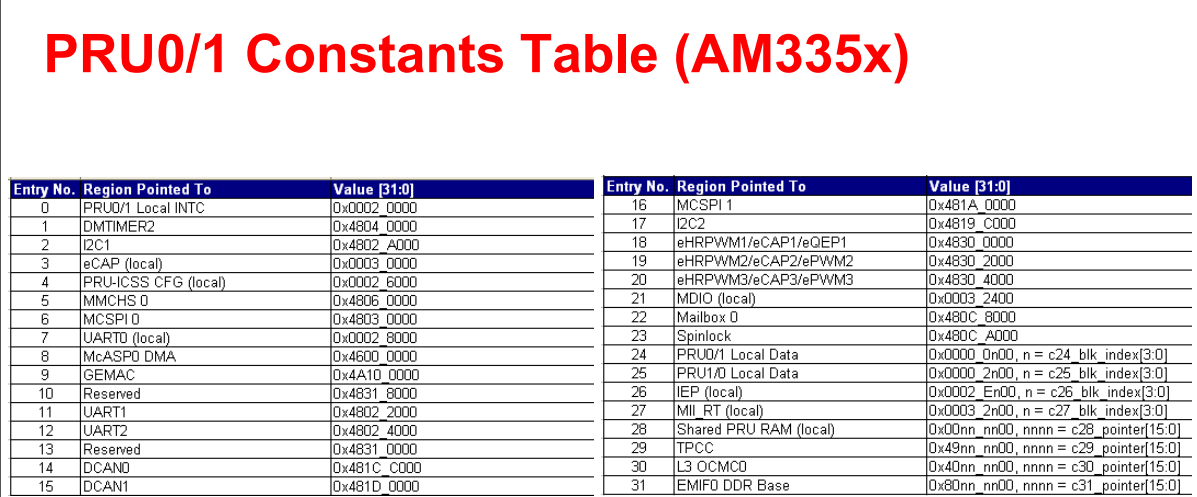

再通过pru读取timer5寄存器,发现两者不一致。请问一下,pru能否访问timer5或不在下图(图2)列举的模块吗?
                                                                                              图1
                                                                           图2
