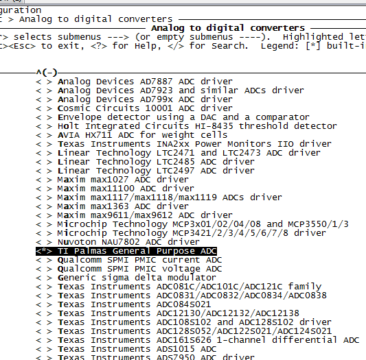

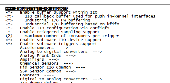

看到
有配置方法,但现在的sdk版本已经给这个不一样了,我的配置是:
但是在
ls -al /sys/bus/iio/devices/iio\:device0/里面没有驱动设备,那么该怎么配置呢?
新的processor SDK的驱动配置可以参考下面的user guide。
software-dl.ti.com/.../Foundational_Components_Kernel_Drivers.html
