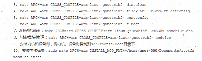

安装下面的步骤编译内核和内核模块,并安装到rootfs下面,正常启动系统,但是系统没有加载任何内核模块,怎么回事呢

  • 如果要启动加载内核模块,那要在用户启动脚本里写加载相关的脚本吗
  • 这个文件夹下看看那有没有KO 文件,手动看看能不能加载进去
