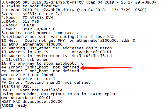

我先从tf卡系统启动,然后对板载emmc进行分区和挂载,然后拷贝文件系统到emmc分区上,但是从emmc启动不了,uboot是可以运行的,但是不能启动内核,什么原因呢:
emmc分区1是启动分区,拷贝了MLO、u-boot.img文件,分区2是ext4,拷贝了文件系统,文件系统boot里有设备树和内核镜像,但是现在uboot能运行,但是内核启动不了,怎么回事呢
在mux.c和dts中有做mmc2 pinmux相应的配置吗?
