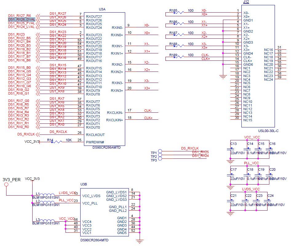

DS90CR286AMTD 测量发现DE信号始终为高电平
大家好:
麻烦请教一下,我们使用DS90CR286AMTD 进行camera_link转RGB,发现RGB接收端无法探测到正确的分辨率。
camera_link 相机输入信号为640*512,帧频是50fps。
芯片工作后测量发现VSYNC信号50hz,HSYNC信号26.32khz, 但DE信号始终为高。
请问:
1.DE信号始终为高是否正常?
2.对于我们的输入信号640x512 50fps, 转换后的vsync, hsync 的频率正确的值应该是多少?
以下是我们的原理图
