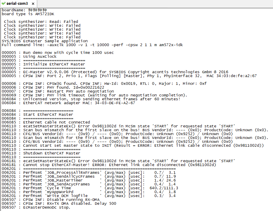

以AM5728作为EtherCAT主站,创龙公司提供的例程。
build出out文件,烧入芯片中,单机运行无问题,串口显示如下
但插上从站(LAN9252+STM32,EC-Engineer连通无误)后,报错为:No source evailable for"do_AngelSWI(int,void*)[D:/...(out文件的地址)],请问如何解决。
