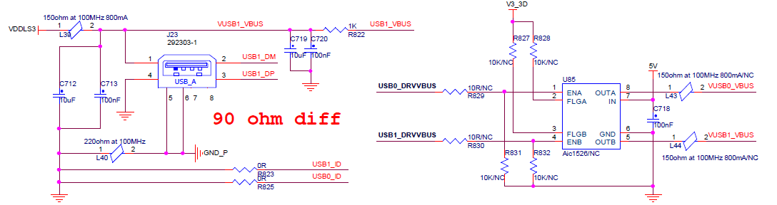

AM4378 USB不能正确识别U盘
Other Parts Discussed in Thread: AM4372
内核版本:linux-4.14.79
原理图:
实际:L39器件没有焊接(运行之后测量了所有相关的电源都是正常的)
内核配置:参照http://www.pianshen.com/article/2813212916/
设备树:

最奇怪的是,我们有量个不同方案的板子,USB部分原理图和使用的器件都是一样的,但是其中一块板子USB能使用另外一块不能??
  • 软件部分配置是一样的吗?有一块能正常使用那说明软件配置方面应该没有问题,对比看一下硬件方面有什么不同。
    这两个链接也参考一下:
    www.ti.com/.../sprace0.pdf
    www.ti.com/.../spraar7h.pdf
    另外,看到您已经在英文论坛发过帖子,请持续关注。
  • 两个板子使用的同一套二进制的u-boot,kernel和文件系统,还有就是,两个板子的硬件都是同一个工程师设计的,布线规则以及PCB加工都是同一个厂家!!实在是找不到问题!!
  • 开始好像枚举成功了,看看是否供电啥的是否正常
  • 电源什么的都是正常的(用示波器测量过,也没有什么跌坑),可以用的那个板子,我们将CPU端的VBUS以及ID都悬空了都是能正常识别U盘。但是不能识别的这个板子无论是将CPU端的VBUS和ID悬空什么的其打印信息一点变化都没有!实在是没有办法了,就两根线,死活不通。
    还有就是可以的板子无论在u-boot还是内核都是能正常使用U盘的,但是出问题的这个板子没有一个地方是好的!!!
    还望各位专家们帮忙想想办法,寻求一个调试方向。

  • 试了几块板子?
  • 我们每次打样都做5块成品,每块板子都测试过了,都是一个现象。
