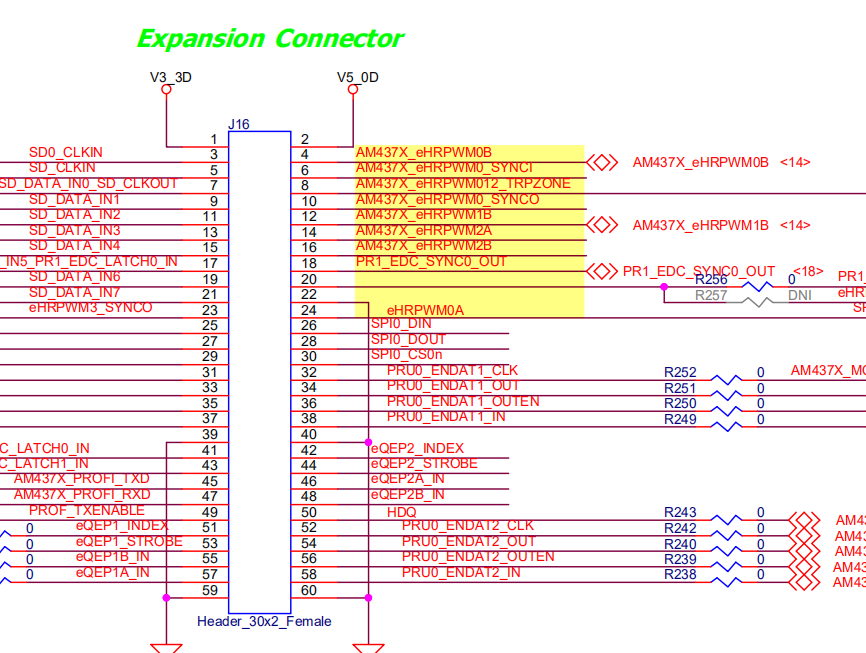

AM437 idk 扩展接口PWM使用
新人求解,
我想使用ePWM0,1,2输出信号来控制电机,但是我发现扩展接口中没有eHRPWM1A引脚,官方有PWM相关帮助文档吗,还有pinmux该如何配置?
