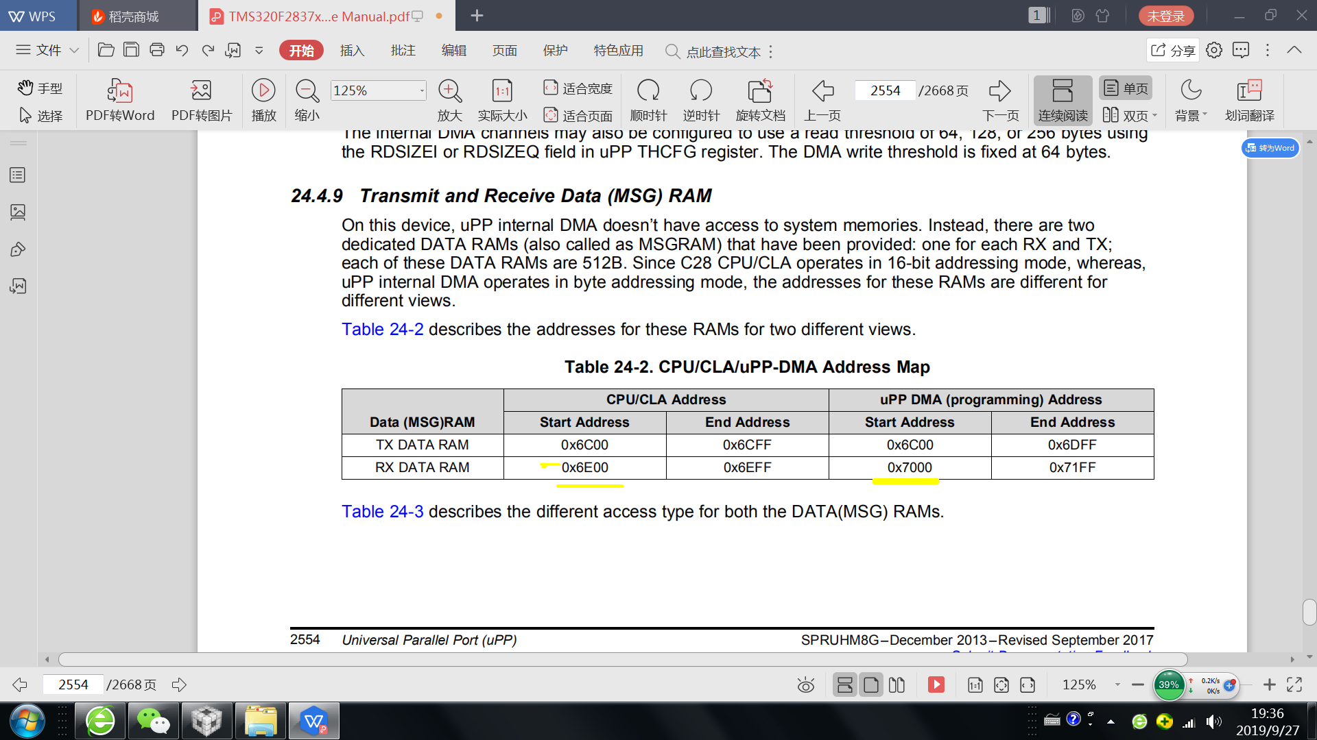

UPP通讯(接收模式下)CPU地址0X6E00和DMA地址0X7000之间的联系是什么?
为什么在接收模式下  DMA地址位0X7000地址有数据而CPU地址0X6E00地址没有数据?
