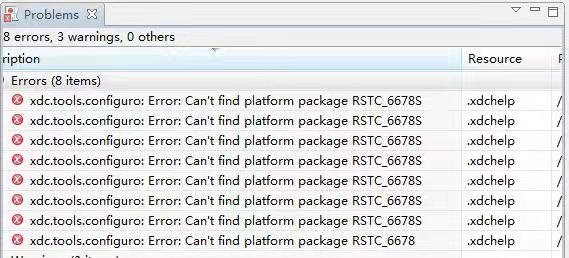

ccs5.3编译TMS320C6678的程序出现很多如下错误,不知是什么问题,向各位大神请教。
下载PSDK了吗?直接按照界面的提示安装。将sdk的路径添加进去,然后直接discover安装一下。
www.ti.com/.../PROCESSOR-SDK-C667X
