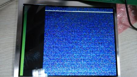

DM368视屏输出的问题
DM368视屏输出模块只有OSD和VENC。感觉比VPFE难调多了,我想点一块640x480的屏,Vsync和Hsync都已经吧时序调好了,但数据一致对不上,屏幕显示不正确。
附件是出来的图像,并附上VPBE的配置,请大拿们帮着看看,谢了

    1. 从显示来看VENC_HSTART和 VENC_VSTART还需要调整。这些参数应该在屏的spec里面有描述的。请对照看一下。
    2. 一般情况下,在同步信号来了以后会有一段无效数据,在有效数结束以后也会有一段无效数据,所以请再对比屏的spec看看 VENC_HINTVL和 VENC_VINTVL的配置是否正确。
    VPBE usre guide里面的figure78/79要好好理解一下如何和和屏的时序对应。
  • 好的,谢谢您的回复,目前这个问题已经解决。
    1:花屏的原因是因为Buffer的指针错误,源于开发板提供的代码中对寄存器的宏定义出错。
    2:同步信号来了以后的无效数据长度和屏的相关参数有联系,同时Video Windows做相应的位置偏移,即解决问题。
