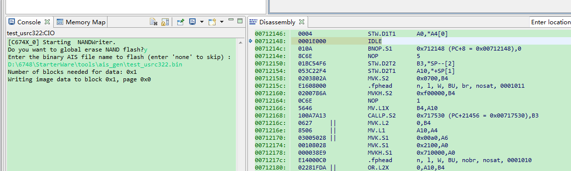

为什么会出现这情况?第一次尝试烧写flash,原题图如下:

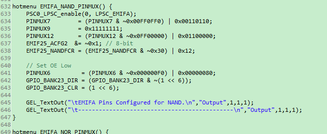

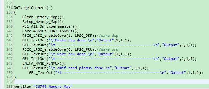

gel只是在之前在线基础上加了EMIFA_NAND_PINMUX();
用的其他网友可成功运行的 C6748_NandWrite.OUT,请问还需要修改哪里吗?

您好,先用网上其他网友成功过的创龙C6748_NANDWrite,然后又下载您说的这个,用它的NANDWriter_DSP,都是卡在同样的位置,是用的8wei模式,程序里16位的屏蔽状态。串口不会用啊。。
ROM bootloader支持的nand型号在上面贴出的链接表格中列举出来了。
另外试一下用串口烧写看看。

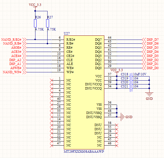

4848.M73A_32Gb_64Gb_128Gb_256Gb_AsyncSync_NAND.pdf您好,初次接触相关信息,能否麻烦您给看下我们选的128G的nandflash 是否可以用?串口没有引出来,用的fpga给做的串口。。。
