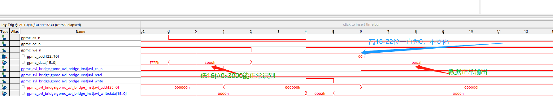

你好,
我们在使用AM437x GPMC FPGA通信,地址数据线复用的时候,高位地址线不生效(a[27:17]),低16位地址是正确的,数据也能正常读写。比如向fpga寄存器地址0x1f3000 写入 值 0x2 , 结果是在逻辑分析仪上能看到低16位 地址 0x3000 出来,然后紧跟 数据 0x2.  但是高位地址线一直都是初始状态0 ,没有变化。
例如:向0x1f3000 地址写2:
# echo 0x1f3000 0x2 > fpga_reg
硬件上的连接如下:
gpmc_ad[15:0] 复用为gpmc_ad[15:0]<===对应==>fpga_ad[15:0]
gpmc_a[11:1]  复用为gpmc_a[27:17] <===对应=====>fpga_a[26:16]
我们采用的是异步模式,
dts:的配置如下:

高位地址gpmc_a[11:1]  复用为gpmc_a[27:17] 时候的pinmux配置 读出来值如下,对应的mode4,应该是对应的地址模式:

此问题很紧急,麻烦帮忙check下哪里没有设置到位,多谢!!!!
