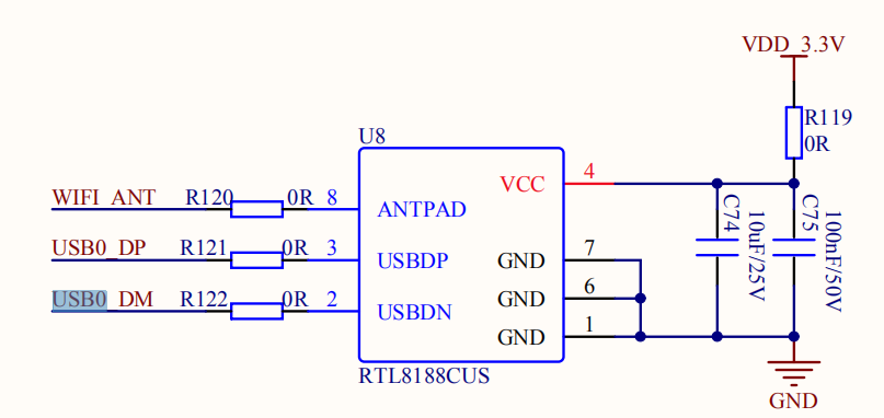

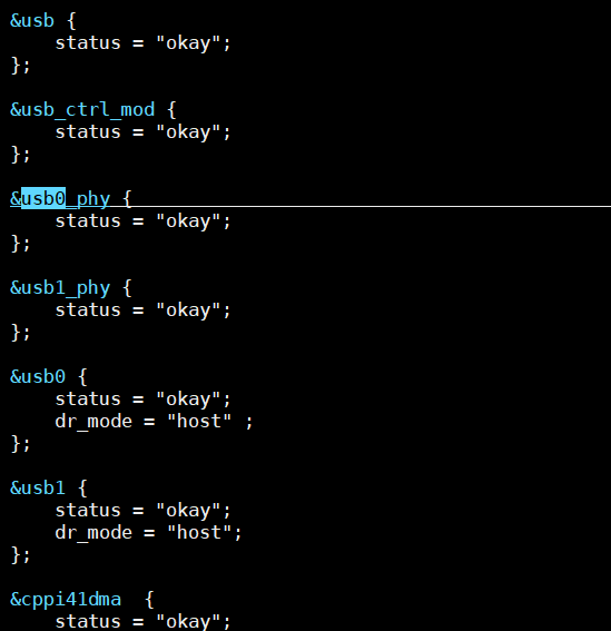

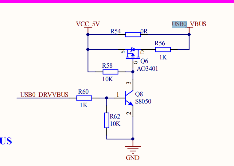

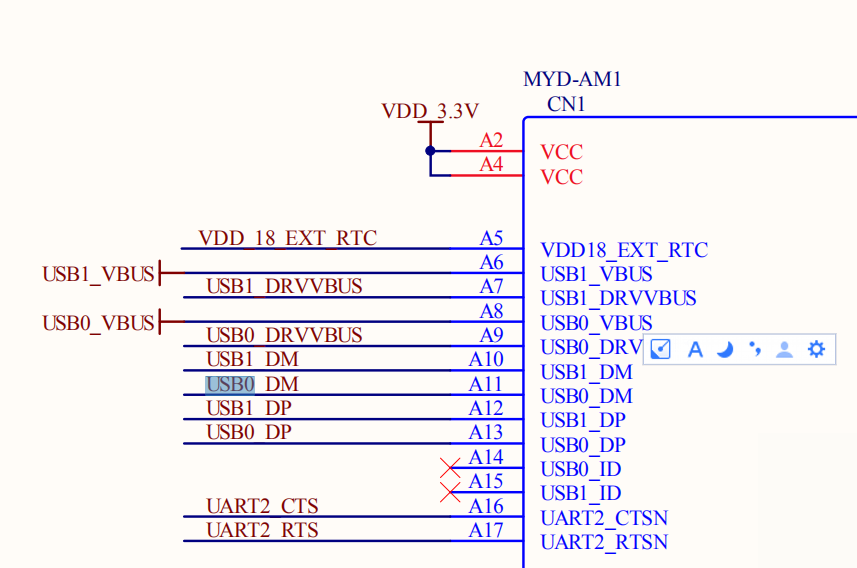

您好:
我们的设计中USB0只作为host使用,现在硬件原理和dts设置都和USB1相同,但是发现USB1能正常工作发现usb设备
但是USB0却无法正常识别设备,这是怎么回事,请帮忙指导一下。
附件是相关的原理图和DTS。
