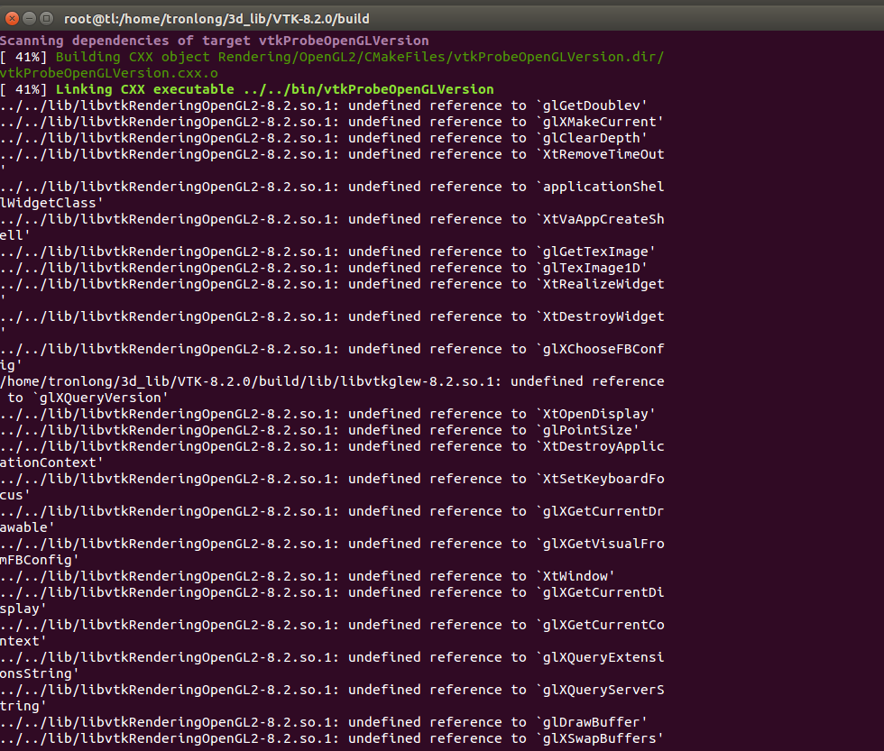

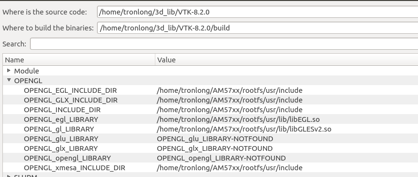

在编译VTK的时候,需要依赖OPENGL的库,但是在am5728_evm的文件系统中只有libEGL.so和libGLESv2.so库,
请问OPENGL_glu_library,OPENGL_glx_library,OPENGL_opengl_library库在哪里下载,或者OPENGLES2.0版本
库的源码能在那里可以下载到?
