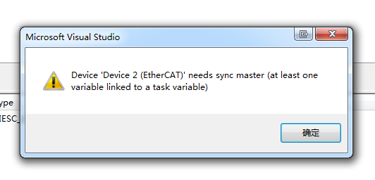

如题,根据 PRU-ICSS Industrial Software for Sitara Processors这篇文章实现了ethercat slave full,用TwinCAT做主站,在free run 模式下跑起来了CIA402,但是在DC模式下没法运行,twincat提示如下图,这是为啥?不奢求能帮我解决这个问题,但是需要确认下,这个方法生成的例程到底能不能在DC模式下运行,难道是我配置有问题?谢谢!
