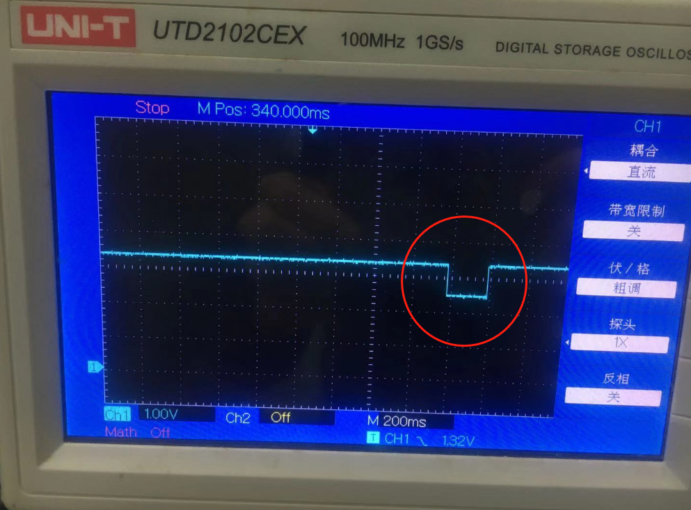

AM3354 GPIO电流驱动能力问题,求大神解答
Other Parts Discussed in Thread: AM3354
AM3354芯片,程序控制一个GPIO管脚输出低电平,此GPIO管脚上拉了10K电阻后级没有接任何器件,使用示波器测量显示无法拉低,去除上拉电阻就没问题,大神们此类情况正常吗?还是我配置有问题。(上拉电压和管脚电平都是3.3V)查看了芯片手册GPIO管脚最大有4ma驱动电流,就是想不明白电压拉不下来。            管脚配置:static struct pinmux_config tsc_gpio_pin_mux2[] = { {"mmc0_dat0.gpio2_29", OMAP_MUX_MODE7 | AM33XX_PIN_OUTPUT},  {NULL, 0}, };
