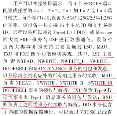

咨询下 DOORBELL 到底属于Direct I/O Operation 还是Message Passing
按照STK_C6657下SRIO例程packet_type<0x90的都是Direct I/O 大于等于的都是Message Passing
在一个论文里看到有如下有关DOORBELL的叙述:是不是和上面的矛盾着
