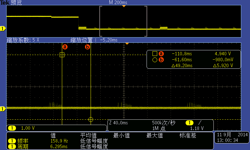

我有两块OMAP-L138的板子,一块是正常的,另一块在通过USB2.0使OMAPL138作为设备和电脑相连时遇到了一个问题,就是电脑总是弹出无法识别。
因为有一块能连上电脑,所以电脑的USB驱动应该是没有问题。我比较了一下两块板子的硬件电路,没有任何差别,USB接口的5V电源我是直接连到OMAPL138的USB0_VBUS管脚上的,但是看芯片资料有这么一句话让我很不解
1,  我的是作为device模式,它的意思是要在5V电源与USB0_VBUS管脚上串联一个1K的电阻吗?
2,  我查看了一下坏的板子的情况,当与电脑连接后,除了电脑弹出图1所示的情况,我量了一下USB的D+和D-脚,发现一个恒高一个恒低,也就是说根本没有数据传输。USB0_DRVVBUS脚为低,USB_ID脚悬空。为什么呢?
