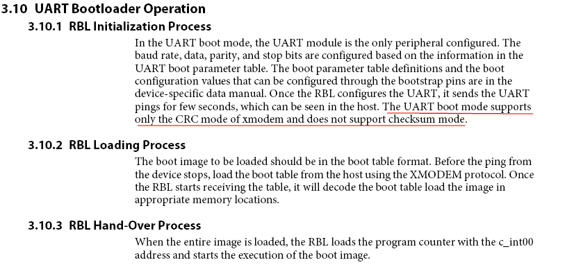

6657的UART加载模式的实现???

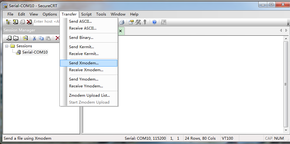

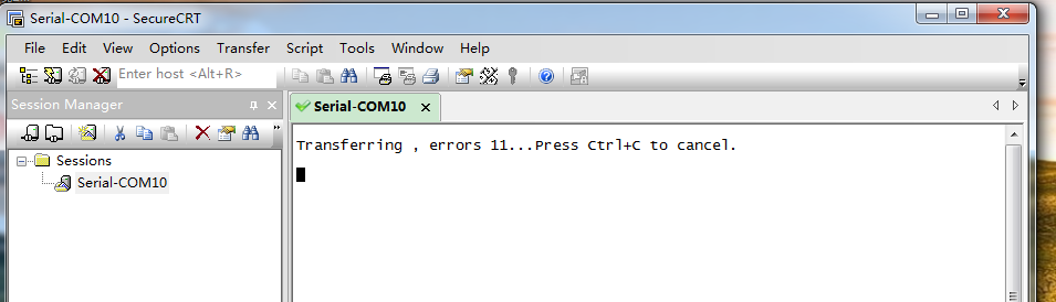

尝试把6657配置为UART加载模式 通过UART让6657执行.out文件 试了下 没成功
有没有想谁用过这个加载方式啊?
文件要求传输 the CRC mode of xmodem???是不是.out需要转化下?在添加相应参数表?
