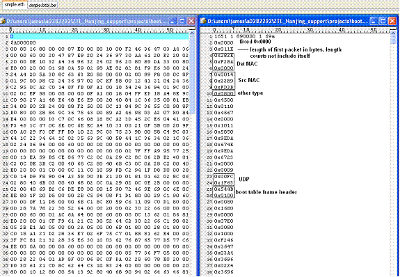

  • Hi, Andy Yin:
    我用您提供的多核boot程序EMAC multicore boot(http://www.deyisupport.com/question_answer/f/53/t/10240.aspx)进行多核引导尝试,但是到最后一步时把boot table打包成MAC包,其中的xxx.eth文件虽然给出了如下格式:
    1st line: CCS data format
        2nd line: 0x0000
        3rd line: length of first packet in bytes, length counts not include itself
        first packet
        0xEA00
        0x0000
        length of the second packet in bytes, length counts not include itself
        second packet
        0xEA00
        0x0000
        length of the other packet in bytes, length counts not include itself
        other packets
        0xEA00
        0X0000
        0X0000: end of the file
    但其具体内容还是有些不是很清楚:
    如图中所述 0x00FC
                          0x1F63
    为UDP有关数据但未给出其具体是什么参数,因其0x00FC只有最后一个包中被改为0x007C,故我猜测为UDP的通讯端口号,而0x1F63在每个包中都有变化,我猜测其为每个包的数据校验码。
    请您对其中的格式、内容给出明确的说明,如有说明文档,请您贴出来,谢谢!
    with regards
    Tom
  • 上个帖子的图片如附件所示

  • 各位专家:
    以上我问的问题还没有解答,求各位专家予以解答!!!不胜感激,工程任务很急,谢谢了!!!
    Tom
