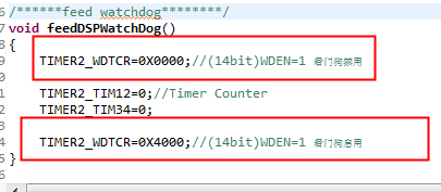

DM6437 看门狗的喂狗代码
下面是我写的一段喂狗代码,请问还缺什么,红色框位置的代码是否可以删除?
